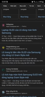

https://vnexpress.net/tv-oled-cua-samsung-se-dung-man-hinh-lg-4606040.html
@Pon nemo Có qua có lại là chuyện bình thường, trong khi tấm hình với cmt trên chỉ đang khịa hãng khác chứ ai nói lg vậy mà còn cố cãi dc, bạn lại đang cố "dạy đời" nữa hay sao 😂😂😂

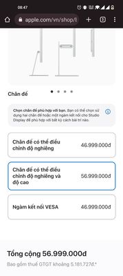

Con này MSRP $1599, y chang giá con Apple Studio Display. Không hiểu ông Hiệp kêu tiết kiệm rất nhiều là nhiều chỗ nào nhỉ :| :| :|
@cuhiep Got it! Giá này tính ra khá ổn, ngang cỡ con LG UltraFine 5K xưa.
@huyanh995 Giá rất ngon lun. Nên mình đã đặt mua một con.
@huyanh995 dăm ba click ra ngay mà nhỉ, cãi gì vô lý, ifan thường dump như vậy sao
@tientran517 Nature of ifan
