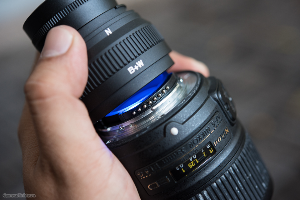

UV-Pro là một thiết bị có chức năng kiểm soát, ngăn chặn sự hình thành và phát triển của nấm mốc bên trong máy ảnh, ống kính bằng sóng tia cực tím sâu DUV. Thông thường, các thiết bị ngành ảnh như máy chụp ảnh, máy quay phim, các ống kính, sau khi sử dụng ở môi trường ẩm ướt, nếu người dùng sơ suất không bảo quản cẩn thận trong tủ hút ẩm, hoặc hộp sấy, sẽ có nguy cơ bị nấm mốc, rể tre phát triển bên trong.
Cách sử dụng UV-Pro khá đơn giản. Bạn chỉ cần gắn đúng ngàm tương ứng vào máy ảnh hoặc ống kính, sau đó kích hoạt nút nguồn khoảng 03 giây, đèn xanh trên nút nguồn UV-Pro sẽ sáng và thiết bị sẽ hoạt động trong vòng 02 phút sẽ hoàn tất, thiết bị sẽ tự động tắt và beep báo hiệu. Với máy ảnh, bạn gắn nó vào ngàm gắn ống kính; với ống kính, bạn có thể gắn ở đầu hoặc đuôi ống kính.
Camera.Tinhte_BW_UVPro__DSC7421.jpg Camera.Tinhte_BW_UVPro__DSC7428.jpg Camera.Tinhte_BW_UVPro__DSC7431.jpg Camera.Tinhte_BW_UVPro__DSC7427.jpg
B+W cho biết thiết bị UV-Pro sử dụng tia cực tím sâu DUV (với bước sóng nhỏ hơn 300nm) để khử trùng, tiêu huỷ các tế bào cùng khả năng phân tán sinh trưởng của nấm mốc. UV-Pro thiết kế khá nhỏ gọn, sẽ rất phù hợp với những ai đi chụp ảnh quay phim ở những môi trường ẩm ướt.
Tia cực tím sâu hay còn gọi là tia tử ngoại DUV có bước sóng ngắn, mắt người không thấy được, nó ảnh hưởng không tốt đối với mắt và da. Nên B+W đã thiết kế cho UV-Pro có cảm biến ánh sáng, nếu phát hiện có ánh sáng lọt vào trong quá trình khử trùng, bạn sẽ nghe 1 tiếng beep báo và thiết bị sẽ tự động ngắt để bảo vệ. Khi ánh sáng trở về tối thì bộ phát sẽ hoạt động tiếp. Ngoài ra, UV-Pro sẽ tự động tắt sau khi thiết bị chớp tắt đèn 30 lần.
Camera.Tinhte_BW_UVPro__DSC7477.jpg Camera.Tinhte_BW_UVPro__DSC7460.jpg Camera.Tinhte_BW_UVPro__DSC7500.jpg Camera.Tinhte_BW_UVPro__DSC7494.jpg Camera.Tinhte_BW_UVPro__DSC7480.jpg
UV-Pro hoạt động bằng pin gắn trong và sạc bằng cổng USB, khi sạc ta sẽ nghe hai tiếng beep và đèn sáng đỏ, khi đầy sẽ đổi màu xanh. Theo B+W khuyến cáo thì ta nên định kỳ sử dụng UV-Pro để bảo vệ thiết bị của mình trong khoảng từ 30-50 ngày 1 lần. Đây cũng có thể là một giải pháp gọn nhẹ để thay thế cho cách sử dụng tủ chống ẩm để bảo quản thiết bị nhiếp ảnh của anh em bấy lâu nay hoặc là giải pháp cho những ai hay di chuyển hoặc hay chụp hình trong những môi trường ẩm ướt, độ ẩm cao.
B+W UV-Pro được phân phối chính thức tại Việt Nam với giá 2,6 triệu.

nhà có cái tủ UV khử trùng dụng cụ dùng cũng tiện lắm, nhưng chỉ thắc mắc duy nhất là cái tia UV của sản phẩm này có làm lão hoá cái sensor không mà chíu luôn vô sensor vậy?
mình chỉ bỏ len vô tủ UV thôi còn sensor thì ít khi đụng đến lắm, cùng lắm chỉ lấy nước cất lau rồi sấy lại thôi.

Ngăn chặn thì chắc là có thể rồi,còn khử thế nào nhỉ,liệu ống kính đang mốc rồi thì khử đc cái mốc đó không nhỉ,chắc là ko triệt để rồi :oops:
@hakhanhbk8310 Cũng thắc mắc là liệu có " khử " được lens đã mốc ko 😃

@rockmaninhell Theo hãng khuyên thì từ 30-50 ngày, đang đợi hãng công bố thông tin chính xác hơn, con này chỉ là con demo thôi, khoảng tháng sau mới có hàng bán ra trên thị trường áh
dauem
Có cái ống đang bị mốc và rễ tre,sử dụng caái này có diệt dc mốc và rễ tre luôn k hả các bác?
@dauem mình nghĩ nó chỉ ngăn ngừa cho những lens chưa bị thui bạn,chứ bị mốc rùi thì chỉ có cách bung ra mà lau.
