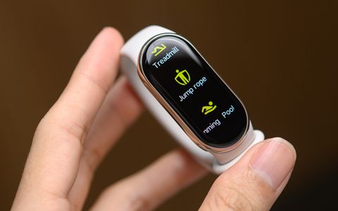

Phải vào phần cài đặt của sản phẩm để chuyển chế độ chạy sang Pebble. Mọi người để ý thấy có cả chế độ necklace - vòng đeo cổ.
Khi gắn vào giày, sẽ có mũi tên hướng dẫn cách lắp sản phẩm đúng vị trí. Mọi người phải dùng điện thoại để kích hoạt chạy bộ, không bấm trực tiếp trên sản phẩm này.
Khi muốn thoát chế độ Pebble, mọi người cần trượt thanh mũi tên theo chỉ dẫn.
