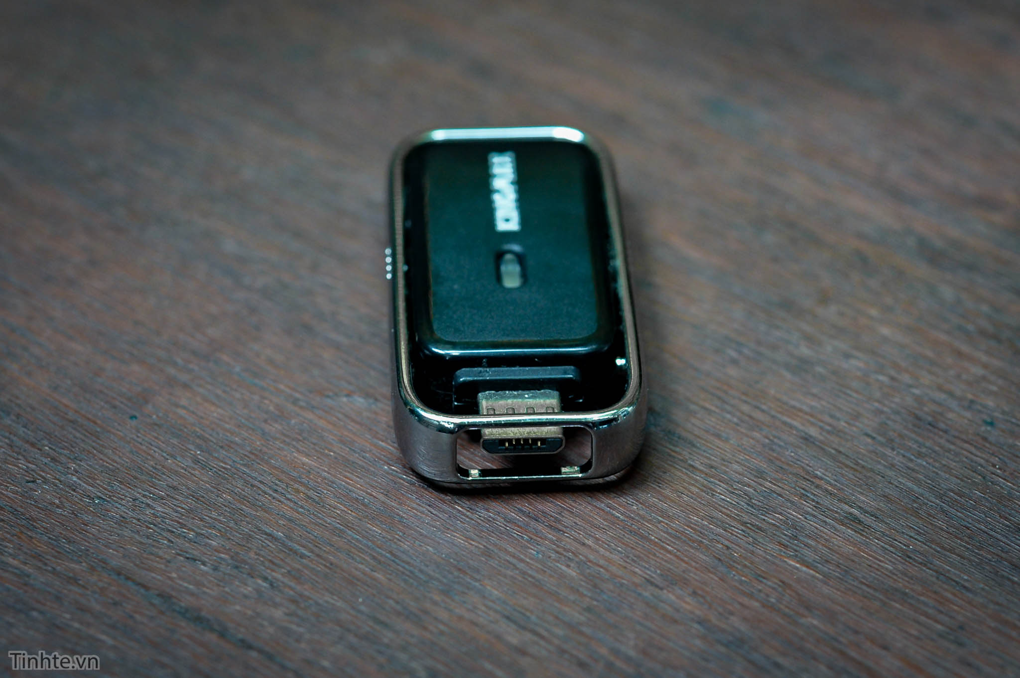

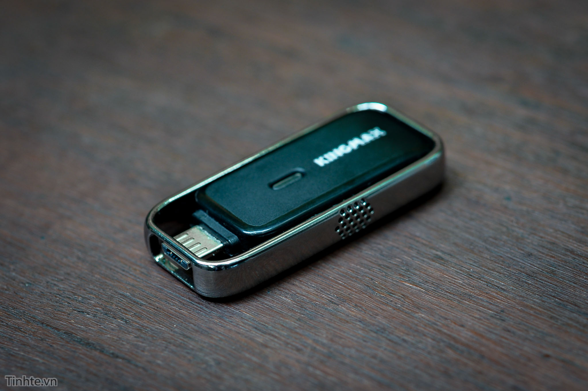

Thoạt nhìn thì AirQ Check có ngoại hình và kích cỡ hệt như một chiếc USB OTG mà chúng ta vẫn thường dùng. Tuy nhiên, chúng ta chỉ có một cổng microUSB duy nhất, có thể thu vào khi không dùng và đẩy ra khi cần sử dụng. Nếu đánh giá AirQ Check dưới góc độ một chiếc USB thông thường thì chất lượng hoàn thiện bên ngoài vào loại khá, tương đối sắc xảo mặc dù vật liệu chủ yếu vẫn là nhựa. Ở chính giữa của AirQ Check là một đèn báo trạng thái hoạt động của thiết bị, 2 cạnh hông có các cụm lỗ nhỏ và đây chính là nơi nhận không khí vào cho cảm biến bên trong đo đạc.

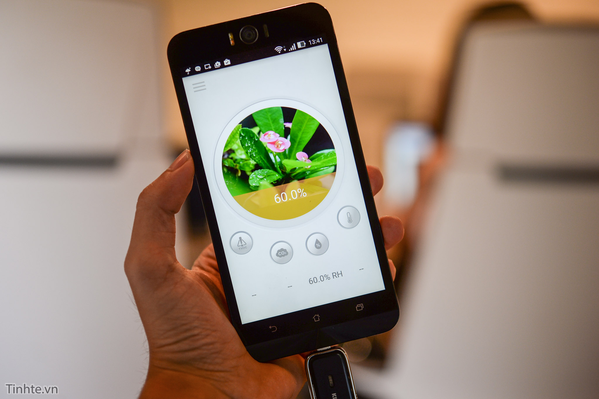

Khi sử dụng, chúng ta chỉ cần cắm AirQ Check vào smartphone hoặc máy tính bảng thông qua kết nối microUSB. Để hoạt động, máy điện thoại cần phải cài một ứng dụng tên là AirQ Check được cung cấp miễn phí trên chợ ứng dụng Play Store. Ứng dụng cho phép chúng ta đo được nhiệt độ và độ ẩm ngoài trời. Ở tab trong nhà, chúng ta có thể biết được nhiều thông số hơn, bao gồm cả nồng độ CO2 và các hóa chất hữu cơ dễ bay hơi trong không khí (VOC)

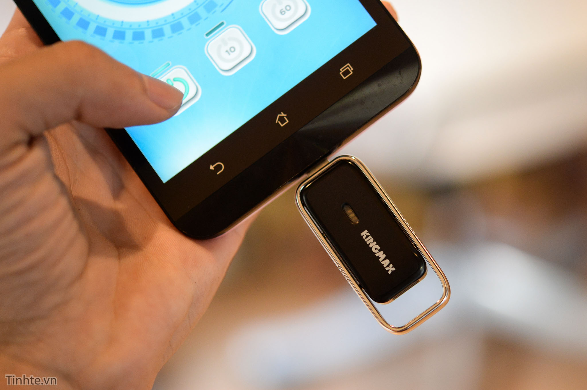

Lại nói sơ về các tính năng của phần mềm và cách đo cũng như cách đọc kết quả. Thiết bị cho chúng ta đo 2 môi trường là ngoài trời và trong nhà. Đơn giản nhất là môi trường ngoài trời với 2 chỉ số là nhiệt độ và độ ẩm. Kết quả đo được cho ra gần như ngay tức khắc với kết quả khá chính xác (mình có kiểm tra lại bằng ẩm kế và nhiệt kế thì thấy tương đương). Phức tạp hơn là ở chế độ đo trong nhà với 4 chỉ số, ngoài nhiệt độ và độ ẩm thì còn có nồng độ CO2 và VOC. Khi bấm vào đo CO2 thì một màn hình khác sẽ hiện ra cho chúng ta tùy chọn tạm gọi là "tần số đo" tương ứng với 1, 10 hoặc 60 giây.
Cũng từ giao diện này thì chúng ta có thể xem lại được lịch sử những lần đo trước đây. Kết quả đo của 2 chỉ số này cho tới hiện tại chỉ mang tính tham khảo bởi mình chưa thể tìm được công cụ chuyên dụng khác làm đối chiếu. Chỉ số CO2 thì mình đo được trong phòng của mình là 400, trong khi VOC thì đo ở văn phòng công ty lẫn trong 2 phòng nhà mình đều bằng 0 (có lẽ do môi trường quá sạch sẽ hoặc do máy dò không đủ độ nhạy). Duy chỉ có điều làm mình bực mình nhất chính là phần mềm hoạt động chưa được ổn định, dễ bị crash văng ra ngoài khi bạn thao tác nhanh.
