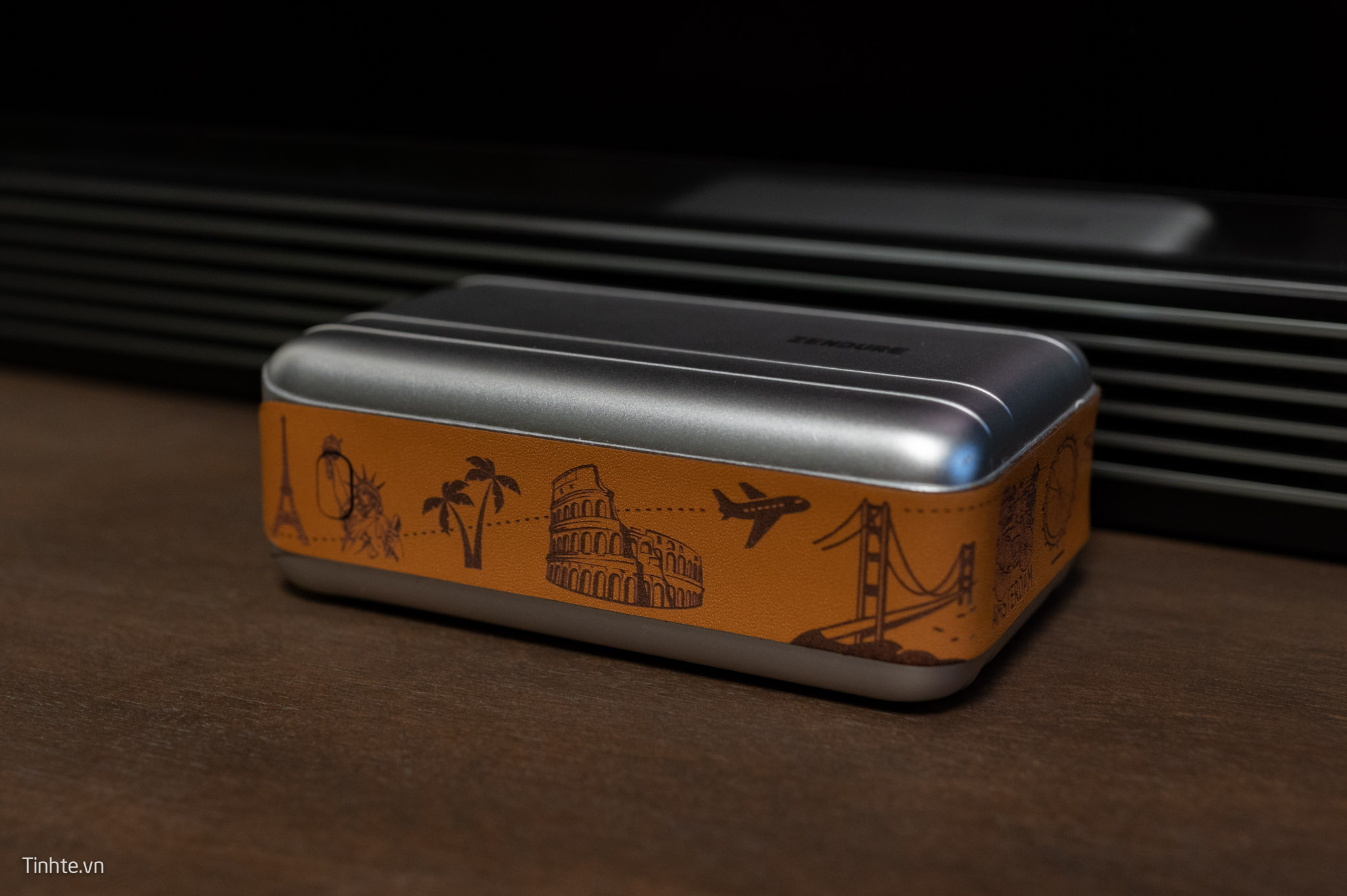

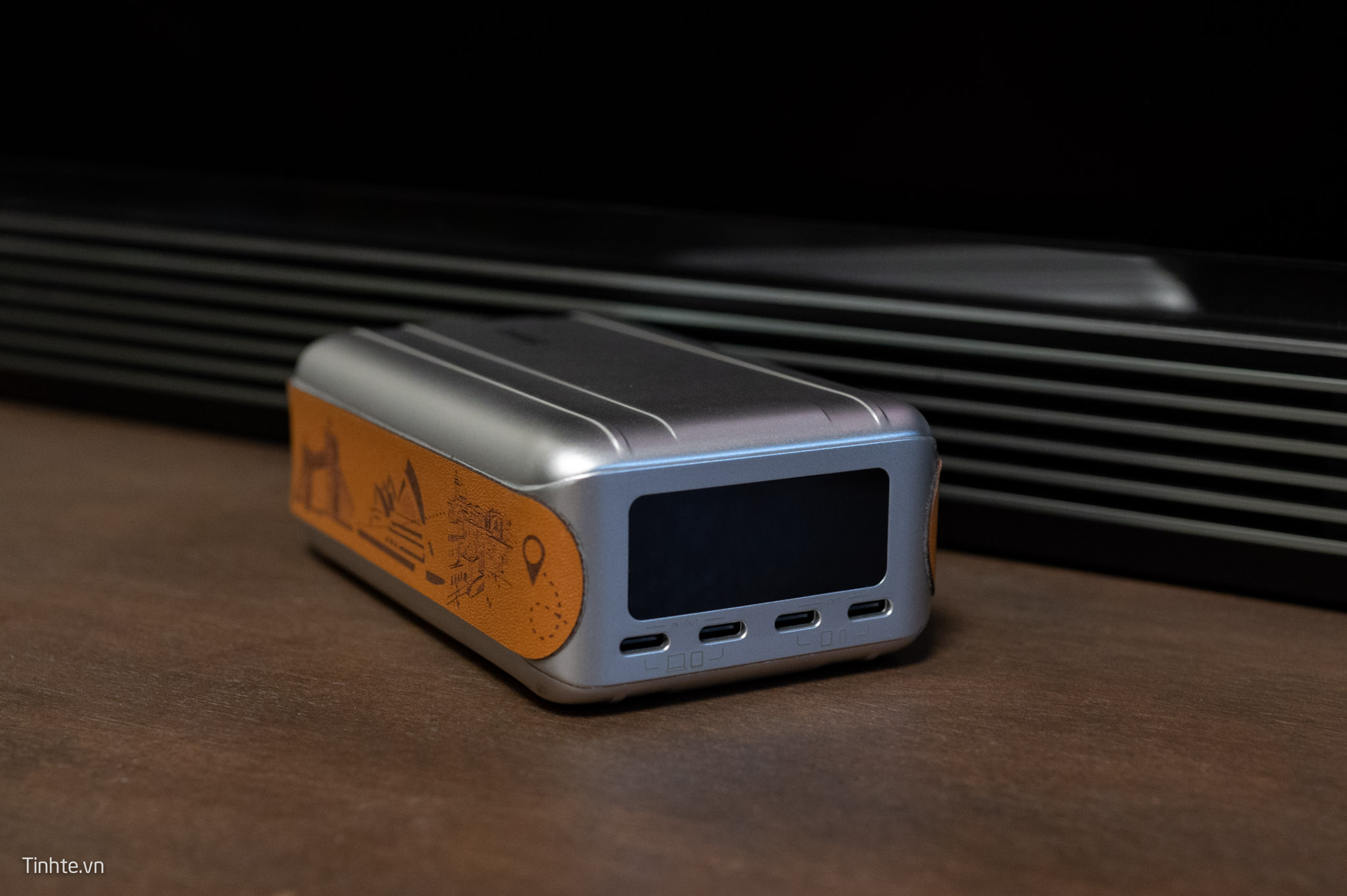

Về thiết kế thì Zendure có thiết kế tựa như chiếc vali kim loại. Hai nắp trên và dưới bằng nhôm ốp vào khung sườn nguyên khối chắc chắn. Zendure SuperTank Pro còn có một màn hình OLED hiển thị thông tin điện sạc ra, sạc vào, pin còn lại, thời gian sạc pin...

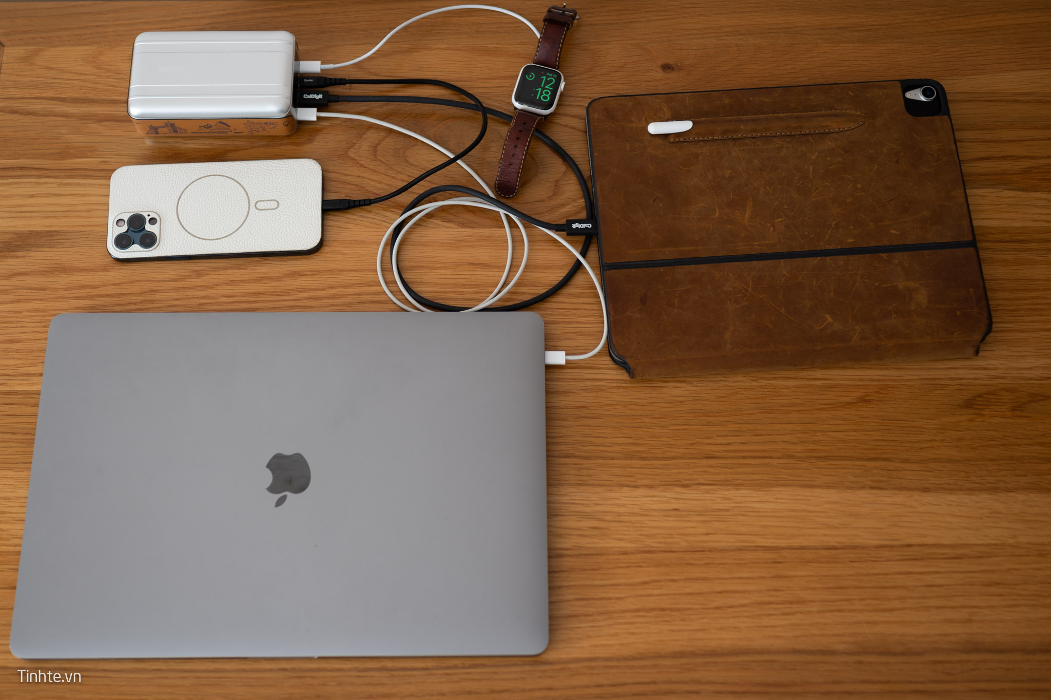

4 cổng USB-C tổng điện sạc ra đến 138W:
Hai cổng bên trái là hai cổng có thể đồng thời sạc vào hoặc ra ở công suất 100W. Hai cổng bên phải là cổng sạc ra có thể sạc ở 20W tối đa. Khi anh em cắm nhiều thiết bị đồng thời vào Zendure SuperTank Pro thì màn hình OLED sẽ báo cho anh em biết cổng nào đang xài bao nhiêu pin. Tổng cuông suất kết hợp ra có thể lên đến 138W.
Hai cổng bên trái anh em dùng để sạc vào cho SupetTank Pro hoặc dùng để sạc ra cho thiết bị cần sạc mạnh như laptop. Hai cổng bên phải anh em dùng để sạc cho iPhone hoặc các thiết bị khác của Apple như tai nghe Airpods hay Apple Watch. Các thiết bị khác thì anh em cắm cổng nào cũng được rồi dựa vào thông tin điện sạc pin hiện lên lần sau anh em sẽ chọn cổng cho hợp lý.

Có thể dùng nó như một hub sạc trong đó anh em nối củ sạc vào SuperTank Pro và có 3 cổng USB-C để sạc cho các thiết bị khác từ nó.
Màn hình OLED lớn hiển thị thông tin.
Đa số anh em có thể không cần biết về màn hình này. Nhưng nếu anh em có quan tâm đến việc sạc thì màn hình này giúp chúng ta hiểu hơn về điện sạc. Nó cho chúng ta biết máy đang sạc ở điện áp như thế nào, thời gian ra sao... Theo quan sát của mình thì SuperTank Pro là pin di động duy nhất cung cấp thông tin này.

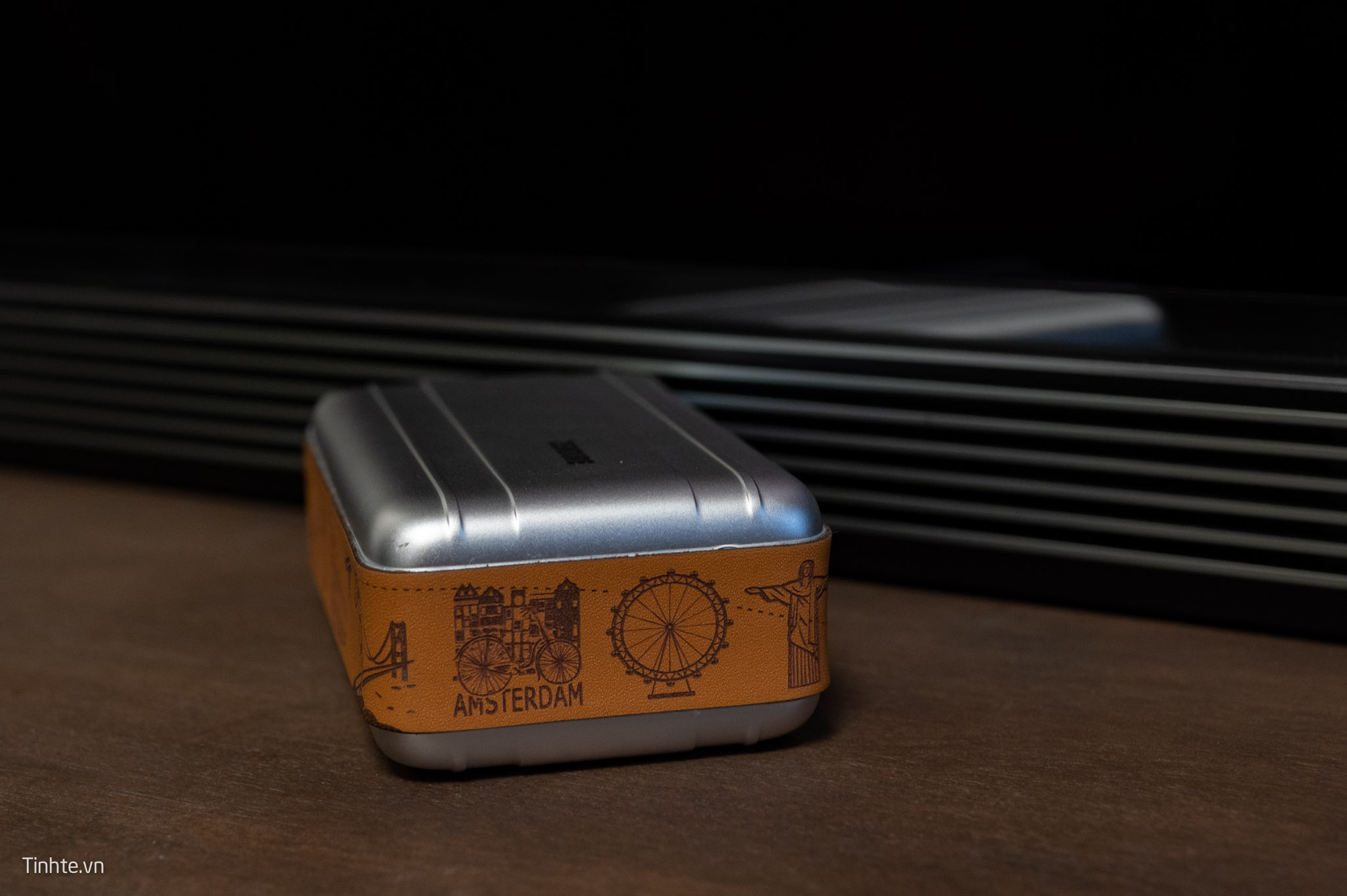

Zendure có một thiết kế khá đặc trưng, không giống như các hãng làm phụ kiện sạc và pin di động khác. SuperTank Pro nhìn như một chiếc vali du lịch. Nó khá giống bản SuperTank năm ngoái mình xài nhưng nhìn hiện đại và phẳng phiu hơn.
Về hoàn thiện và cảm gác cầm trên tay thì anh em sẽ thấy nó được chăm chút hơn khá nhiều so với các hãng làm pin di động khác. Có lẽ chỉ sau Mophie vì Mophie dùng vải bọc bên ngoài nên cầm dễ chịu hơn, bền hơn.

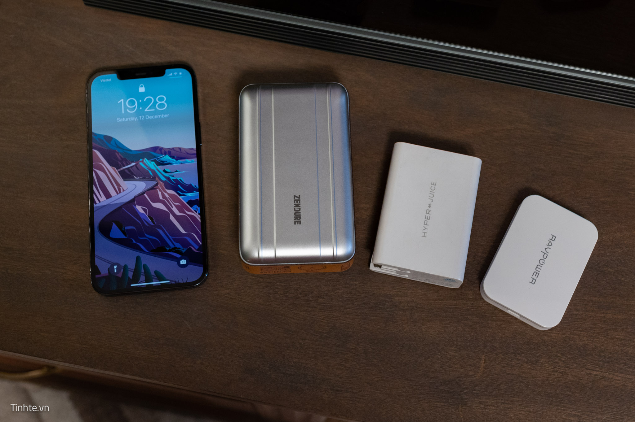

Nằm cạnh iPhone 12 Pro Max.
So độ dày với iPhone Pro Max
iPhone 12 Pro Max - ZenDure SuperTank Pro - Hyper Juice 100W sạc - RawPower 45W sạc
Mặt nhôm đẹp
