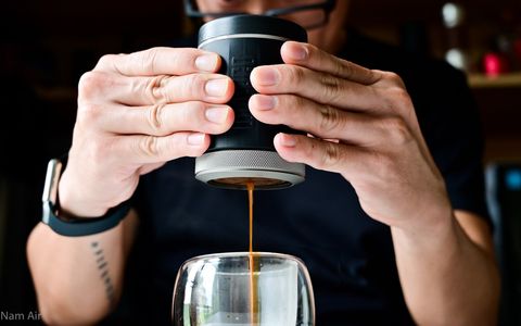

Trước xem clip trên tik tok thấy họ pha cà phê giống kiểu pha máy nhưng dùng lực tay để ép cafe. Nhỏ gọn tiện lợi đem đi.
@SoGetSu một đống nha
https://tinhte.vn/thread/review-may-lam-espresso-bang-tay-staresso-basic-chat-luong-ca-phe-on-nhieu-van-de-trong-thiet-ke.3428107/
Review "máy" làm Espresso bằng tay Staresso Basic: chất lượng cà phê ổn, nhiều vấn đề trong thiết kế
Quan điểm cá nhân của mình là nếu muốn uống một shot Espresso ngon, hãy tìm đến quán. Tuy nhiên không phải lúc nào cũng ra quán được, vậy nên người ta mới sinh ra rất nhiều dụng cụ, máy móc để người yêu thích cà phê có thể làm cho mình một ly…

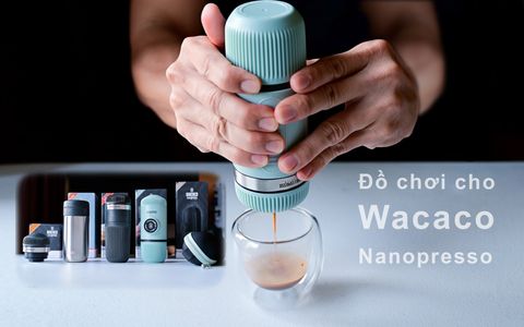

https://tinhte.vn/thread/tren-tay-mot-so-do-choi-phu-kien-cho-wacaco-nanopresso.3459192/
Trên tay một số đồ chơi, phụ kiện cho Wacaco Nanopresso
Mod @Trần Hoàng Long. đã có một bài trên tay rất chi tiết Nanopresso, dụng cụ làm espresso được nhiều anh em yêu thích sử dụng. Để khắc phục một số vấn đề, hoặc để gia tăng hiệu năng sử dụng cho Nanopresso thì Wacaco cũng có nhiều đồ chơi…
