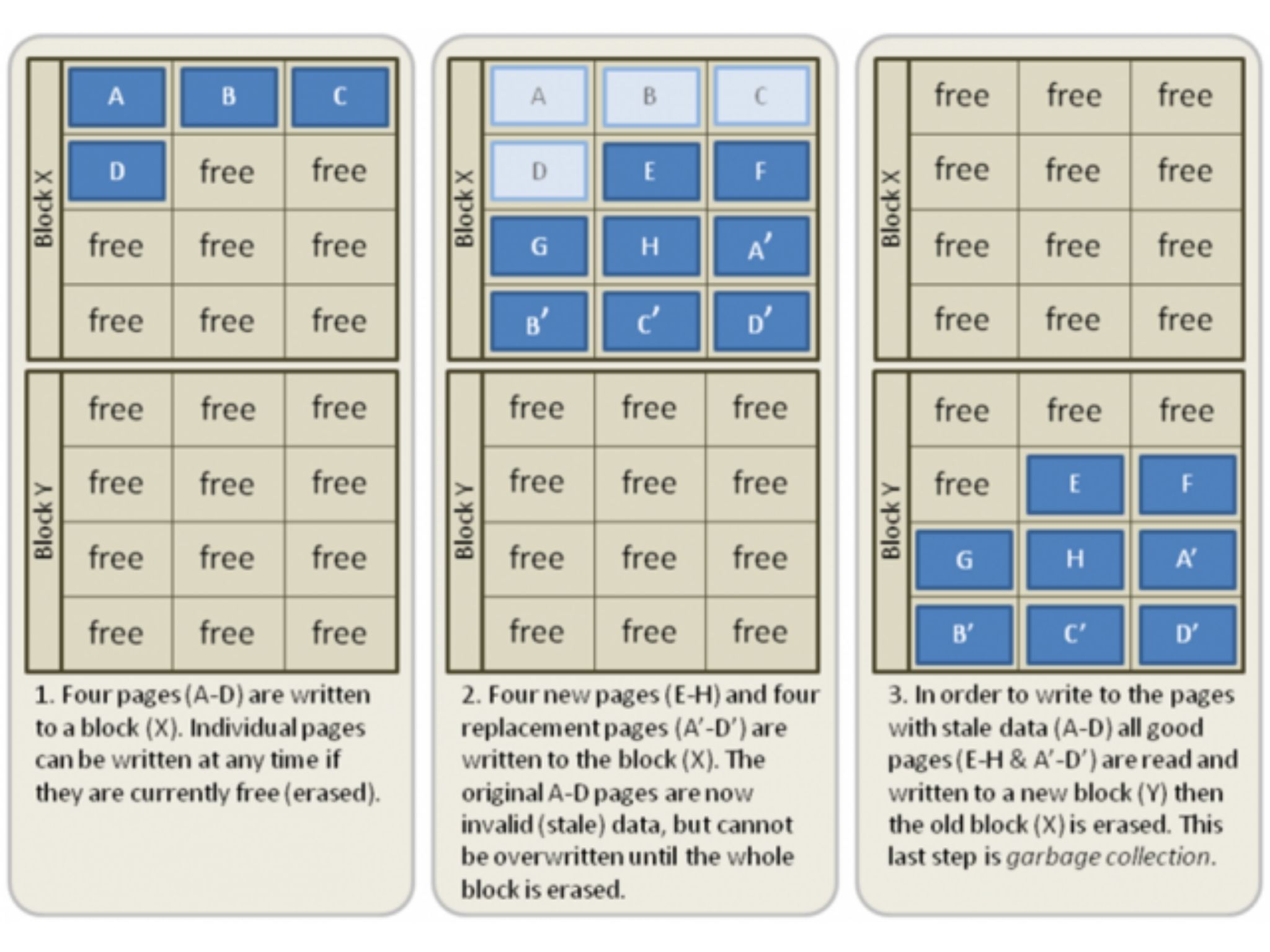

Quy trình của “Garbage Collection” mà em lượm trên mạng.
Trong cái hình trên thì em đã hình dung được cách ghi và xóa của SSD cũng như quy trình gom rác. Hình 1, có 4 trang A, B, C, D đã được ghi vào khối X và phần còn lại của khối X và Y đều đang trống. Thế nên nếu dữ liệu mới được ghi vào, thì nó có thể ghi vào các trang trống (free) dễ dàng. Ở hình 2, 4 trang mới được cập nhật vào khối X gồm E, F, G, H và 4 trang thay thế cho A, B, C, D là A', B', C', D' cũng được ghi vào khối X. Các trang A, B, C, D ban đầu ở hình 1 giờ đã trở thành dữ liệu hết hạn (stale data) tức không đọc được nữa nhưng chưa bị ghi đè. Để ghi dữ liệu từ các trang A, B, C, D ban đầu cũng như tất cả các trang mới gồm E, F, G, H và A', B', C', D' vào khối X thì SSD sẽ sao toàn bộ dữ liệu này sang khối Y, sau đó xóa toàn bộ khối X rồi mới ghi lại vào X. Cái bước cuối cùng ở hình 3 gọi là "gom rác", hay thiệt ta ơi.
