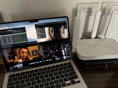

làm con mini pc cũ nữa tổng chưa đến 3 củ 😚

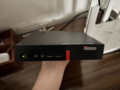

@hung07trandai lụm cái pc củ mình dùng con dell wyse cài debian xong cài tiếp casaos sau đó cài jellyfin - xong cắm xài thôi bạn

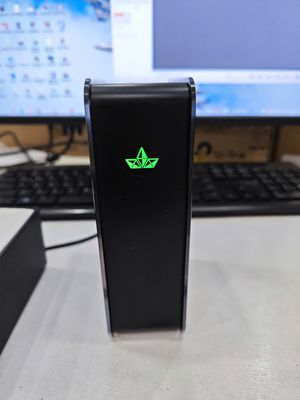

mình đang dùng 2 con OEC chip arm ram 4G + ssd 2.5, 1 con cài casaos, 1 con mình cài DSM 7.2 chạy 24/24 ăn rất ít điện, cả 2 cài jellyfin + nhìu app linh tinh. Ngon hơn chơi mấy con mini pc
