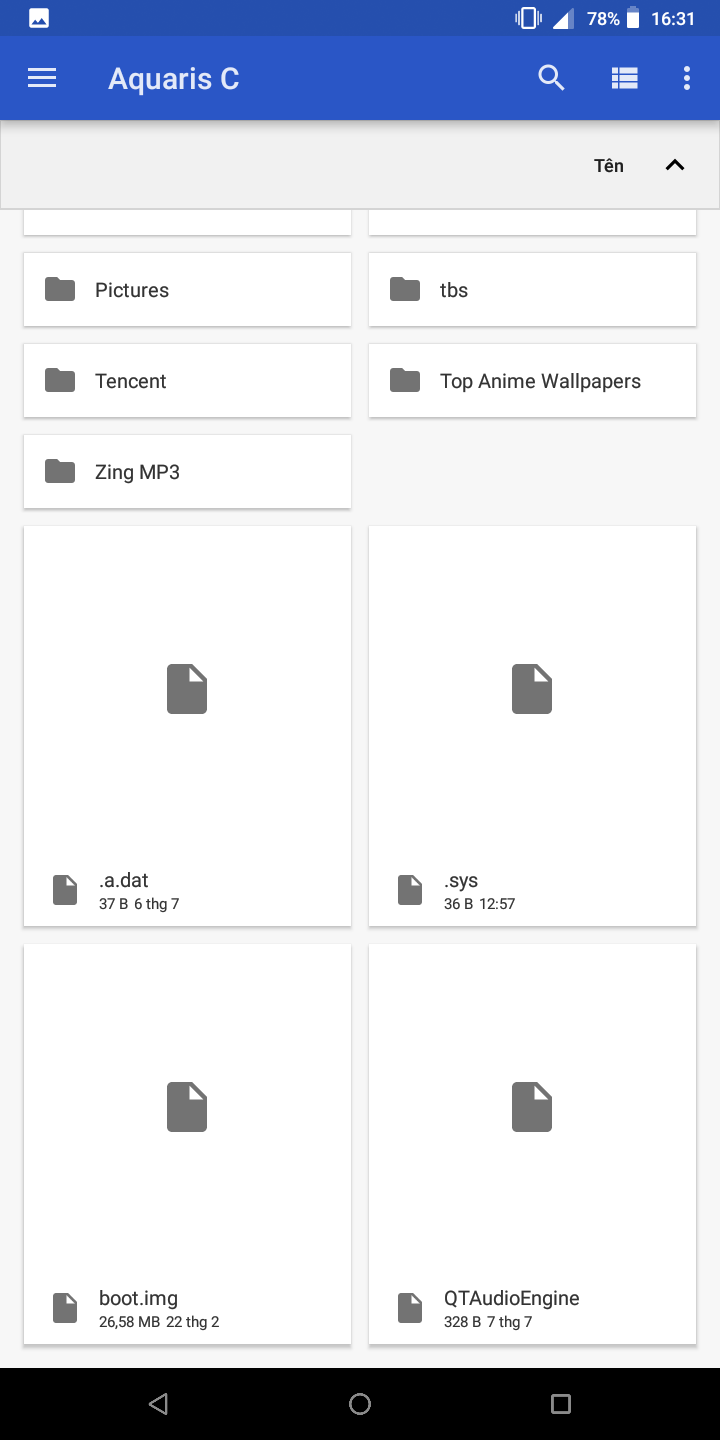

tiếp theo các bác copy vào trong ổ của điện thoại : làm như em
sau đó các bác vào ứng dụng magisk manager sau khi các bác cài vào máy:
làm như sau
Ấn vào cài đặt bên chỗ chữ Magisk
nó báo cài đặt các bác ấn tiếp cài đặt
các bác chọn select and patch a file
tìm cái file boot của các bác vừa copy từ máy tính sang điện thoại
rồi sau đó ấn chọn nó

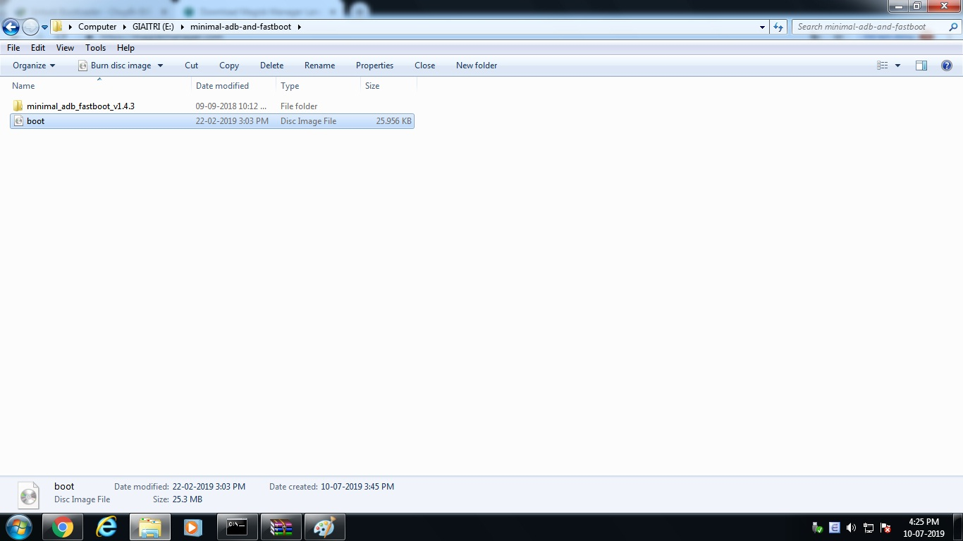

sau đó các bác kết nối điện thoại vào máy tính, lấy file boot đã được patch theo đường dẫn đã chỉ định lúc nó done như hình dưới.
sau khi lấy xong các bác copy em nó vào thư mục adb để chuẩn bị flash vào máy như hình dưới

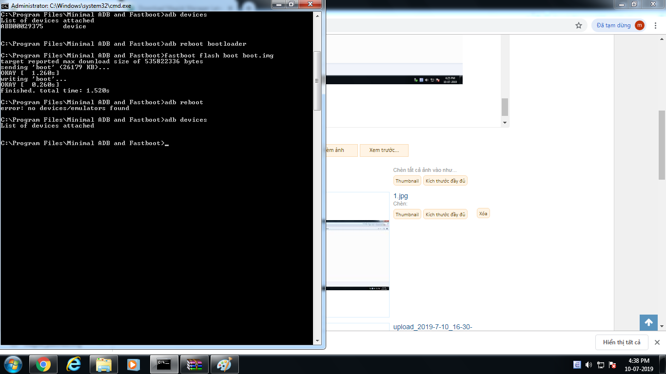

các bác mở vào adb viết như em:
adb devices
adb reboot bootloader
fastboot flash boot boot.img
adb reboot
( ví dụ như hình dưới)

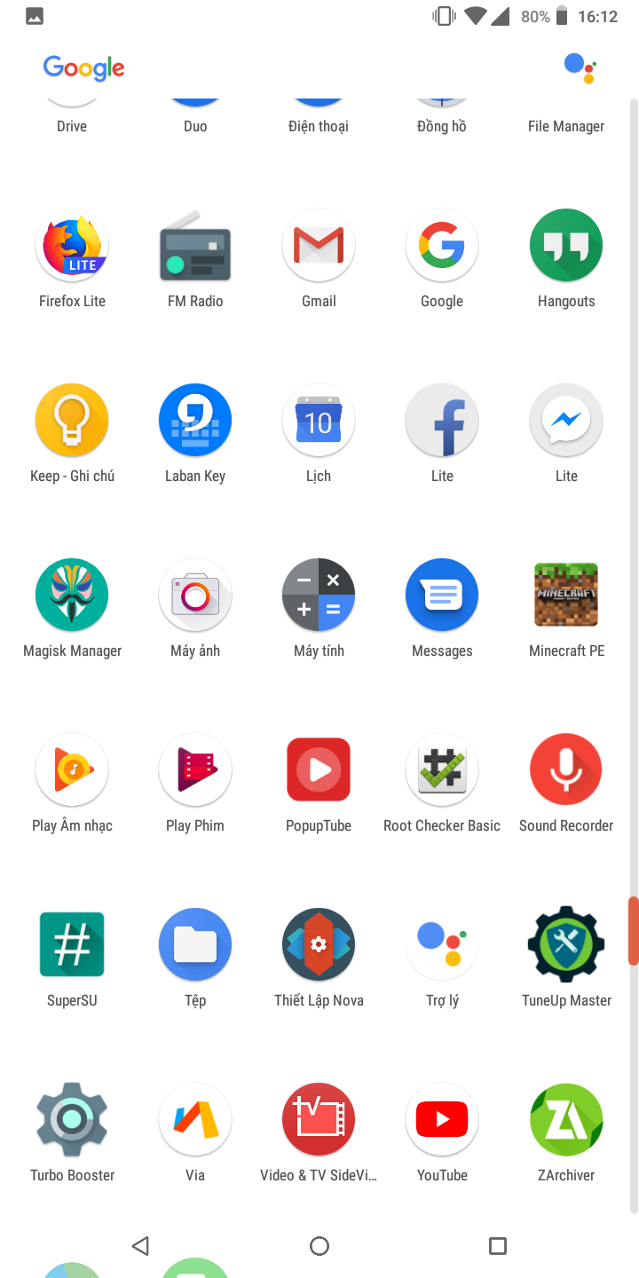

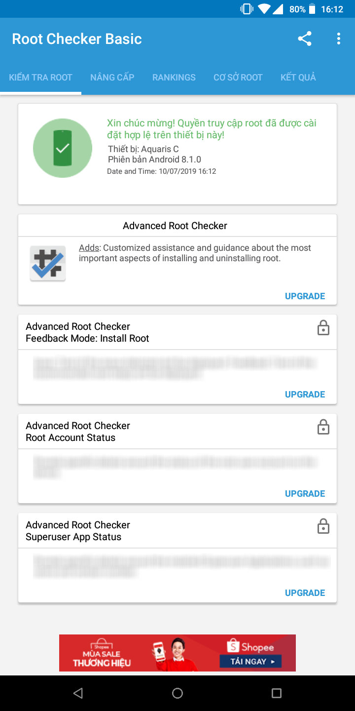

và Hình dưới chứng minh em nó đã ROOT thành công:
