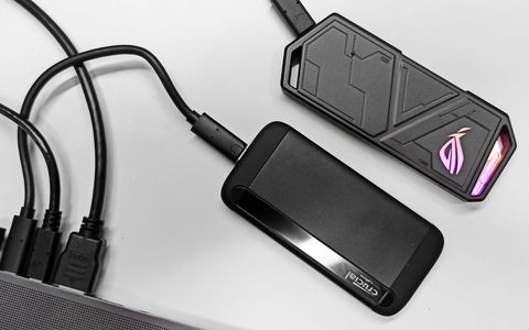

Lựa chọn SSD gắn ngoài
SSD gắn ngoài sẽ là lựa chọn đầu tiên mà mình nghĩ đến, không cho gắn trong thì mình gắn ngoài 😁. Những gì cần làm là mua một cái box + một cái SSD/HDD đủ nhanh. SSD sẽ mắc hơn HDD cùng dung lượng, nhưng sẽ nhanh hơn về tốc độ truyền tải.
SSD hiện tại có nhiều chuẩn và nhiều dung lượng, thương hiệu khác nhau, tuy vậy với tầm 5,5 triệu anh em hoàn toàn có thể mua được 1 chiếc box USB-C 3.2 gen 2 (10Gbps) và một chiếc SSD 1TB PCIe 3.0 x 4 hoặc PCIe 4.0 luôn. Ví dụ chiếc Samsung 980 Pro 1TB PCIe 4.0 đang bán giá xấp xỉ chỉ 3.2 triệu đồng, để tận dụng tối đa tốc độ của nó thì tốt nhất là một chiếc box Thunderbolt, hoặc rẻ hơn mà vẫn có tốc độ tương đối cao thì box USB-C 3.2 gen 2 là đủ, tốc độ thực tế sẽ xấp xỉ 900MB/s cũng là quá okie cho một ổ cứng gắn ngoài.
Nếu anh em ưu tiên về dung lượng lưu trữ (vẫn quan trọng tốc độ) có thể chọn SSD SATA III, ví dụ như chiếc Samsung 870 Qvo 2TB 2.5-inch cũng chỉ có giá 3,9 triệu. Hoặc đơn giản chỉ cần dung lượng lưu trữ lớn, có thể ngó qua HDD, dung lượng 2TB, 4TB bao la, đủ các thương hiệu nhưng giá thì cực rẻ nếu so với SSD.
Còn với cá nhân mình, mình đang dùng một ổ Thunderbolt 3 và SSD 1TB của WD, trọn combo này mình mua cũ lại của một anh trong công ty chỉ có 3,7 triệu đồng, nhưng tốc độ là khả năng lưu trữ mang lại cho mình, so với chiếc laptop chỉ có 256GB SSD là vô cùng lớn. Mỗi lần copy file hay copy game (Windows) thì tựa game 80-90GB chỉ chuyển trong chưa tới 5 phút, và đó, lại còn cắm cả Mac cả Windows gì cũng được (nhớ định dạng cho cả Mac và Windows đều đọc được). Nó vừa cho mình sự linh động, vừa dễ nâng cấp, sau này đầy thì chỉ việc mua cái SSD 2TB bỏ vào, đi làm cả năm tích cóp là được :D.
Nói chung mua SSD hoặc HDD gắn ngoài sẽ giải quyết cho câu chuyện mua laptop chỉ cso 256GB SSD thì làm sao, thay vì bỏ thêm 5-6 triệu mà chỉ có được 512GB thì bây giờ có cả hàng terabyte. Tất nhiên SSD gắn trong máy tính thì thường xịn và tối ưu hơn, phần nào đó là an toàn hơn nhưng mà nếu tài chính hạn hẹp thì cách này đâu đến nỗi tệ, mấy bạn nhiều tiền đừng chửi mình nha.
