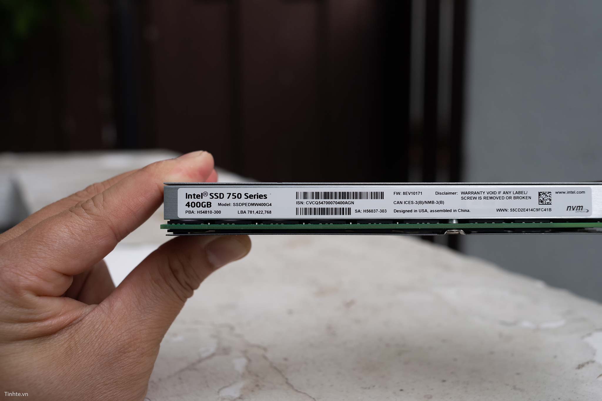

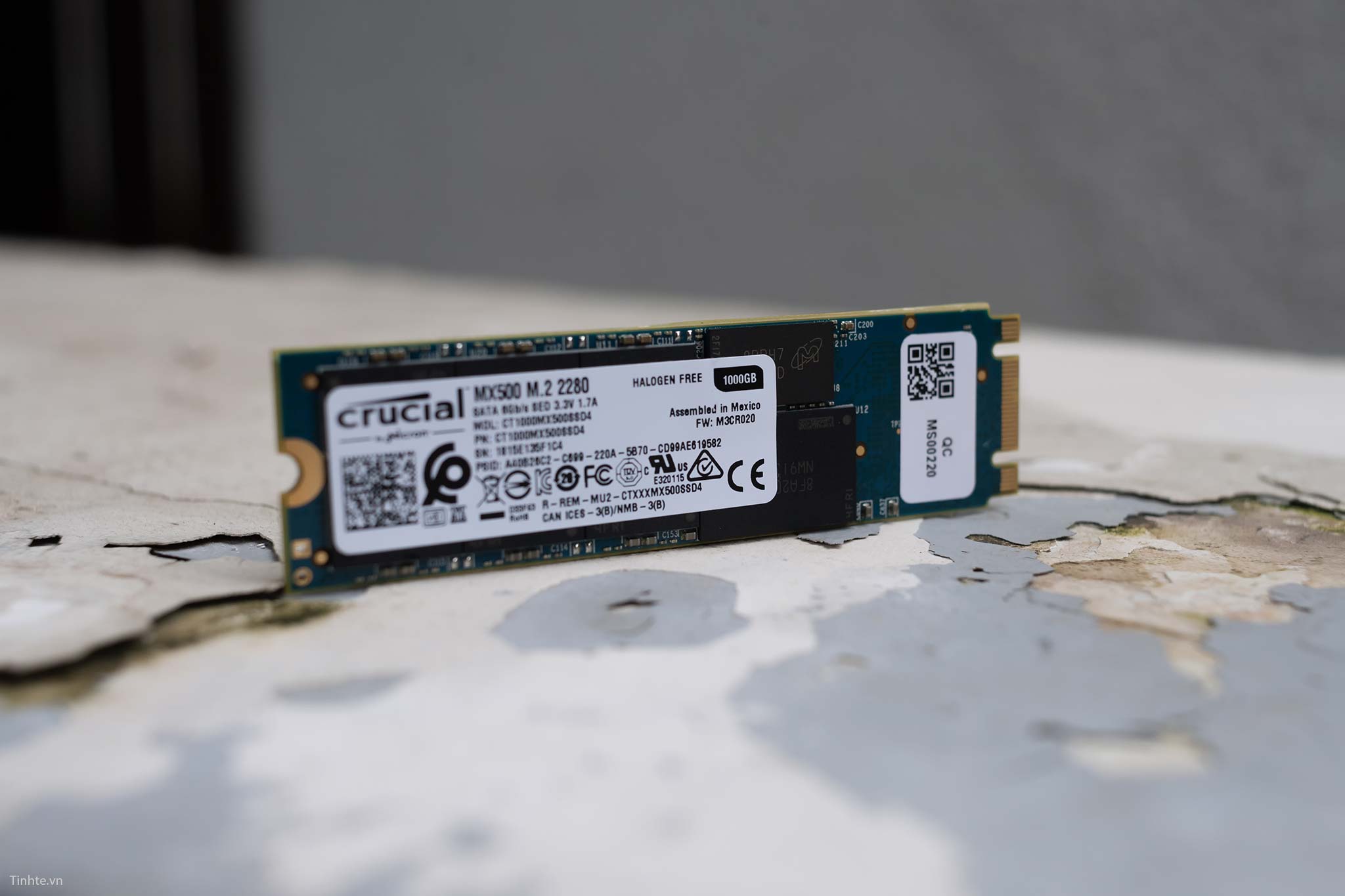

Để tính được dung lượng hiển thị trong hệ điều hành, bạn chỉ việc lấy dung lượng mà nhà sản xuất công bố chia cho 1,048576. Ổ cứng dung lượng càng cao thì giá trị chênh lệch càng lớn. Thí dụ với một số ổ cứng gắn trong máy mình như SSD Intel 750 400 GB, Windows 10 chỉ hiển thị 372 GB. Tương tự SSD Crucial MX500 1 TB hiển thị 931 GB và HDD WD Black 4TB là 3,63 TB (lưu ý chỉ tính giá trị làm tròn).
