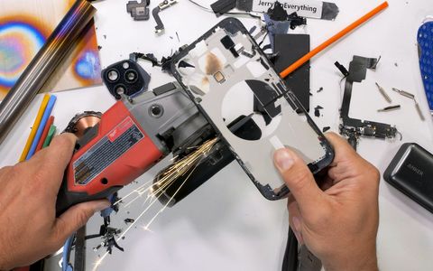

Mời anh xem video thử độ bền khung và cưa đôi khung titan của iPhone 15 Pro/Pro Max:
https://tinhte.vn/thread/moi-anh-em-xem-video-cua-doi-khung-titaninum-cua-iphone-15-pro.3720006/
Mời anh em xem video cưa đôi khung titaninum của iPhone 15 Pro
Anh Cuhiep dự kiến sẽ tổ chức offline mời anh em tới Tinh tế xem drop test + cưa đôi khung titanium iPhone 15 Pro vào Thứ Bảy ngày 30/9/2023. Trong lúc chờ, mời anh em xem video cưa khung titan đến từ kênh youtube khá nổi tiếng là JerryRigEverything…

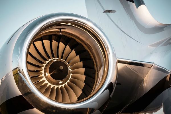

Bữa xem Thỏ Hoàng nói 1 lá titanium này giá $100.000 . Rén thiệt
https://photo2.tinhte.vn/data/attachment-files/2023/09/8129076_Shining-silver-jet-engine..width-880.jpg
@Đừng Gọi Tên Ta Cái gì mà sx số lượng ít thì nó sẽ đắt thôi. Hàng đại trà sẽ khác
quanqw
2 months
@[HD]YêU cÔnG NgHệ Đó là giá cơ bản rồi.
lezardvn
2 months
@Đừng Gọi Tên Ta Titanium nó rất rẻ, nhưng các hợp kim của Titanium thì rất đắt. Như cái cánh quạt này được gia công trong môi trường khí trơ để đảm bảo độ bền, độ cứng và độ đồng nhất nên khá đắt đỏ chứ titan thông thường không đắt đến vậy đâu. Ngày xưa Liên Xô còn đúc nguyên con tàu ngầm bằng titan nữa kìa.
