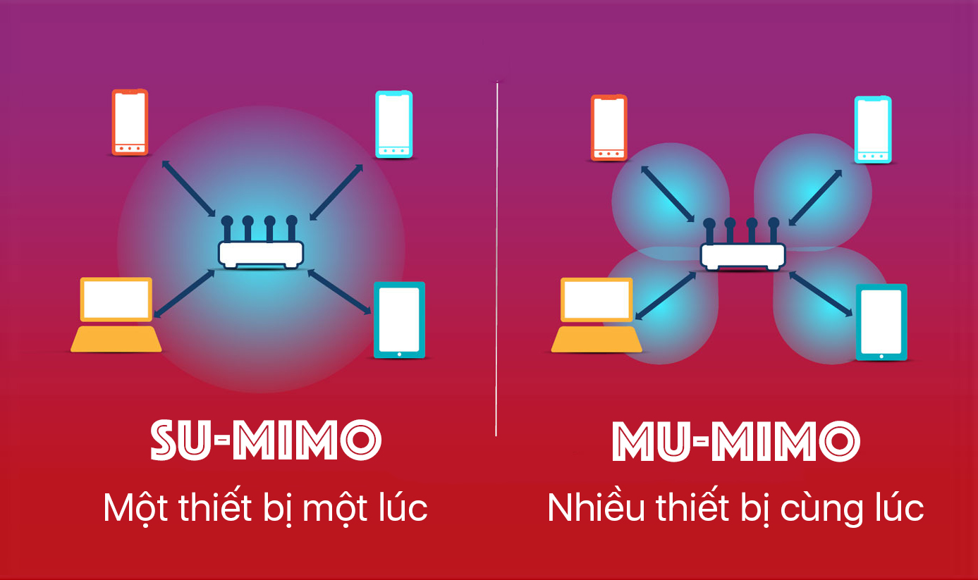

SU-MIMOMU-MIMO, khác nhau chỗ nào?
MIMO có tới 2 loại: SU-MIMO và MU-MIMO. MU-MIMO, hay viết đầy đủ ra là Multiple User Multiple Input Multiple Output (đa người dùng), còn SU là Single User (chỉ một người dùng). Chữ User ở đây tuy dịch ra là người dùng nhưng thật ra nó là một thiết bị đang nằm trong mạng, anh em phân biệt kĩ nhé.
Bây giờ giả sử chúng ta đang kết nối vào mạng từ một cái di động và một cái máy tính. Bạn bấm cả hai thiết bị cho chúng cùng vào Tinhte.vn, chỉ 1 giây sau trang web đã load xong trên cả hai máy. Bạn nghĩ rằng cả hai đều load dữ liệu qua Wi-Fi đồng thời, bởi chẳng có dấu hiệu nào cho thấy chúng bị ngừng lại hết.
Nhưng không phải đâu, ở các router tầm trung hoặc router cũ dùng SU-MIMO, thật ra các gói dữ liệu được gửi đi luân phiên giữa 2 thiết bị, khi router gửi nhận dữ liệu với laptop thì đường kết nối tới điện thoại bị ngừng và ngược lại. Việc chuyển qua lại quá nhanh đến mức bạn không thể nhìn thấy bằng mắt thường. Dù là MIMO, tức là có nhiều luồng dữ liệu được gửi giữa router với thiết bị đầu cuối thông qua nhiều ăng-ten, nhưng ở 1 thời điểm chỉ 1 thiết bị duy nhất nhận được dữ liệu mà thôi.
Trong khi đó, MU-MIMO gửi gói dữ liệu tới nhiều thiết bị trong mạng cùng lúc, trên những kết nối khác nhau. Cùng ví dụ trên, cả laptop và smartphone của bạn giờ sẽ đồng thời nhận được dữ liệu mà không còn bị ngắt quãng liên tục. Nếu có thiết bị thứ 3 nhảy vào mạng thì thêm một luồng dữ liệu khác nữa sẽ được sinh ra cho nó. Nói các khác, đường ai nấy chạy, không phải đi ké.
Rõ ràng điều này tốt hơn vì bạn có một đường truyền liên tục hơn, tốc độ nhanh hơn. Wi-Fi n trở về trước dùng SU-MIMO là chủ yếu. Từ chuẩn 802.11ac đã hỗ trợ MU-MIMO nhưng đa phần router cao cấp mới có và chỉ cho đường download, còn lên chuẩn Wi-Fi 802.11ax sắp tới MU-MIMO sẽ trở thành yếu tố bắt buộc và hỗ trợ cả đường up lẫn download.
Chưa hết, MU-MIMO còn giúp tăng khả năng phục vụ của mạng, tức là nhiều thiết bị có thể vào mạng hơn. Vì không (hoặc ít) phải chuyển qua lại giữa các thiết bị nên đường truyền sẽ liên tục hơn, tốc độ của từng thiết bị tăng lên, độ ổn định cũng cao hơn. Đây là một yếu tố quan trọng với Wi-Fi 802.11ax: tăng số lượng người có thể xài mạng cùng lúc.
Gút nhẹ một cái cho anh em đỡ nhầm: MIMO là công nghệ cho phép nhiều luồng dữ liệu được hình thành giữa router với 1 thiết bị, còn MU cho phép router gửi nhiều chùm dữ liệu MIMO tới nhiều thiết bị cùng lúc.
