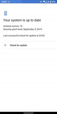

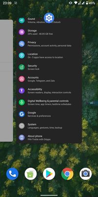

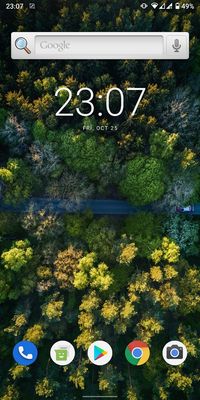

HƯỚNG DẪN AOPS Android 10
Mấy bữa nay có update V201 của dev phhusson (nổi tiếng với những bản AOPS GSI cực tốt). Mình đã dùng thử những bản trước trên Active 1 thì còn nhiều lỗi như không dùng dược GApps, không có Gapps... Nhưng bản V201 này khá ổn nên giới thiệu cho anh em nghịch thử. Chỉ nghịch thôi vì như mình review ở trên cũng chưa thật sự hoàn hảo.
Bước 1: Tải về:
- Driver USB: https://storage.googleapis.com/otas/Tools&Drivers/bq_Handset_USB_driver.exe
- Bản AOSP V202 system-quack-arm64-ab-gapps.img.xz cho Active 1 của phhusson tại: https://github.com/phhusson/treble_experimentations/releases
- Tải về minimal adb fastboot portable tại: https://forum.xda-developers.com/showthread.php?t=2317790
Bước 2: Unlock Bootloader https://tinhte.vn/threads/vsmart-active-1-huong-dan-unlock-bootloader-root-chay-android-one.2898337/
Bước 3: Giải nén
- file minimal_adb_fastboot_1.4.3_portable.zip mới tải về.
- file system-quack-arm64-ab-gapps.img.xz ra file img copy vào folder minimal_adb_fastboot_1.4.3_portable ở trên.
Bước 4: Format data của Active 1, có thể vào Setting hoặc xóa bằng recovery mặc định đều được.
Bước 5: Reboot Active 1 vào fastboot Click cmd-here.exe trong folder minimal_adb_fastboot_1.4.3_portable lần lượt chạy các lệnh sau:
Chờ máy khởi động lên là xong! Welcome to Android 10
Screenshot_20191025_230750.jpg Screenshot_20191025_230920.jpg Screenshot_20191025_230933.jpg
