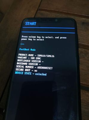

Như này đã unlock bootloader chưa mấy bác

Tình hình căng thẳng rồi các bác ạ. Máy em đã bị brick, bị loop in boot loader không thoát ra được và device state: locked. Không tài nào kết nối với ADB được nữa, ko biết bác nào đã dính và thoát ra được chỉ giúp mình với, xin hậu tạ mời bác 1 ly trà sữa now delivery 😃
Số là vầy, sau khi unlock boot loader ok như bác chủ thớt làm, mình download 1.7.0 rom về và up vào máy bằng tool của bq: BQ Firmware Flash tool vì đọc theo câu này của nó thấy nói là dễ lắm (The BQ Firmware Flash tool app has been developed by BQ to make it easy for any user to flash a firmware to a mobile device.) thay vì chạy file .bat như bác thớt hướng dẫn...
Sau khi bq tool xử lý xong 100% thì mình restart lại máy thấy được logo androidone nhưng sau đó là vào màn hình fastboot mode và bị loop ở trong này luôn, có chọn recovery cũng ko có tác dụng gì 😔
Tình hình giờ là làm sao adb nó nhận device để mình install TWRP vào.
Mình đã google hết cách suốt đêm qua, và đã thực sự pó tay nên h post lên đây nhờ cao nhân chỉ giúp, xin cảm ơn và hậu tạ 😃
Kiểu này đem ra bảo hành chắc họ cũng không nhận luôn quá :(.
Rất mong tin các bạn, rất mong...

Tình hình là đã đưa em nó ra bảo hành, đến lúc hết pin, cắm sạc vào không ăn thua luôn. Đến Vinmart gửi đt, kt viên biết ngày là up rom bị hỏng, và họ vẫn vui vẻ nhận đem về trung tâm up lại VOS. Thumb up for that 😃
Kinh nghiệm xương máu, trước khi up rom là phải cài TWRP vào trước, mình ỷ i quá. Hy vọng trung tâm họ phục hồi được...

@billaden Con này không cần cài twrp, nếu treo logo thì tải file rom up lại là được
