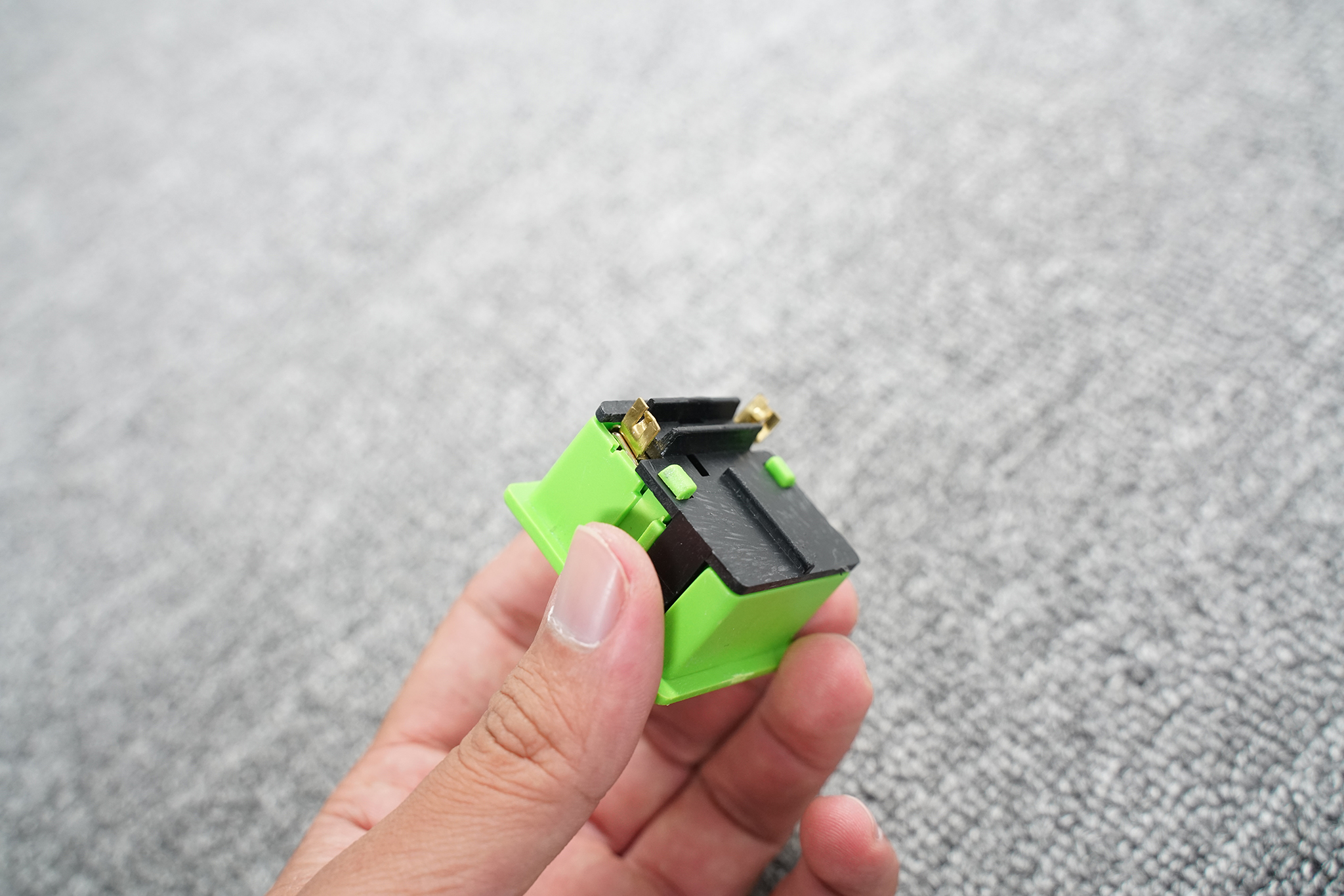

Ổ Trường Nhật Quang (TNQ)
Module cắm màu xanh được gắn vào vỏ màu trắng bằng các lẫy, cảm giác khá ọp ẹp, ổ của TNQ có một công tắc ở phía cuối
Tháo 4 con ốc ở mặt sau là có thể thấy được bên trong, hình này cho anh em cái nhìn sơ bộ của ổ, các dây đồng được giữ cố định bằng cách lồng vào các lỗ của tiếp điểm và xoắn, đập dập lại
Nhìn kĩ hơn
Chỗ để bắt nối tiếp qua công tắc đóng mở nguồn
Sau khi gỡ module cắm điện màu xanh ra, chỉ cần dùng kềm bẻ thẳng và giật mạnh dây đồng ra khỏi chốt là được, muốn gắn vô chỉ làm lại tương tự
