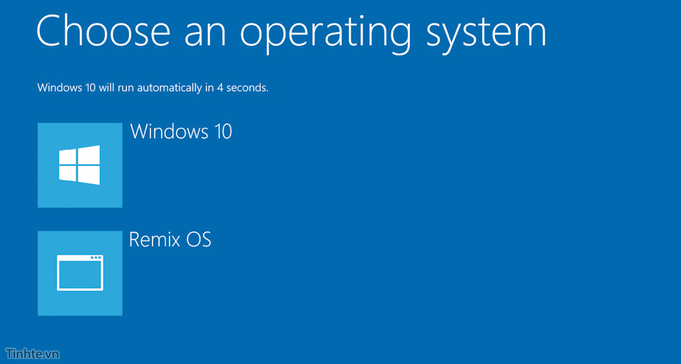

Chờ cho quá trình ghi file hoàn tất, bạn sẽ được yêu cầu khởi động lại máy. Cứ làm theo, khởi động máy lại thì bạn sẽ được chuyển vào một menu boot giống như hình bên dưới. Xong rồi đó, sướng không anh em? 😁
Ghi chú: nếu máy không hiện menu boot, nhấn phím boot cứng trên máy của bạn (F12 với Dell, F9 với HP, F12 với Lenovo, Option cho Mac). Lúc này thì chọn lấy hệ điều hành mà bạn muốn, ở đây là Remix OS.
Nếu vẫn không hiện:
1. Download Easy BCD về. Cài đặt. Xong mở lên
2. Edit Boot Entry.
3. Chọn countdown khoảng 5s là được à bác
Riêng với anh em dùng Mac, khi máy khởi động lại, anh em vẫn phải nhấn giữa phím Option khi Mac vừa bật lên để chọn lại phân vùng Windows như bình thường. Lúc vào rồi mới có menu chọn dual boot. Máy lại tiếp tục khởi động lại nữa, tiếp tục nhấn giữ phím Option và chọn lại phân vùng Windows lần thứ hai. Lúc này máy sẽ bắt đầu boot vào Remix OS.
