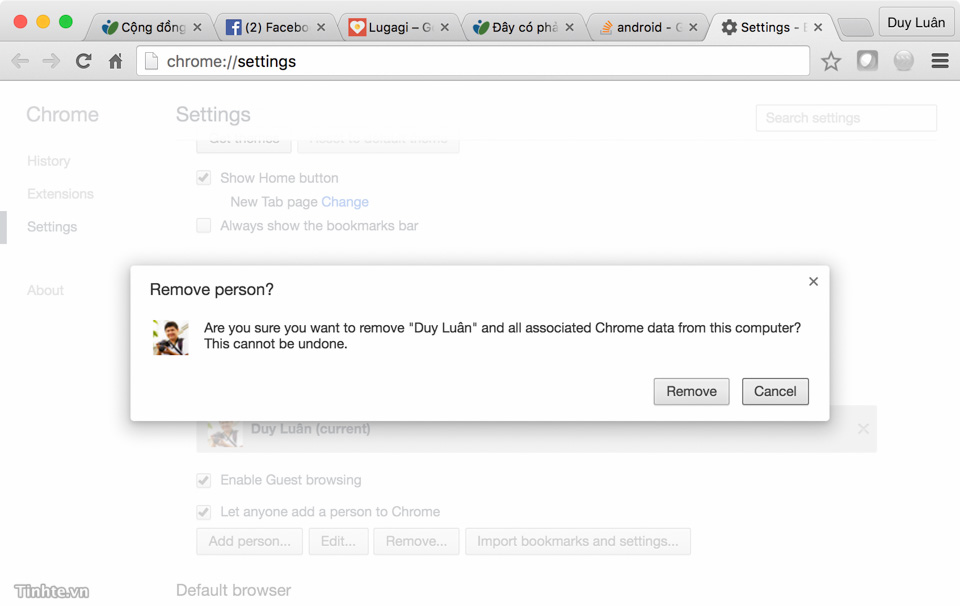

4. Khắc phục khi bị lỗi user profile
Chrome hỗ trợ nhiều người dùng khác nhau, mỗi người dùng có một hồ sơ riêng gọi là "Profile". Đôi khi, bạn sẽ thấy Chrome hiện thông báo "Your profile could not be opened correctly", sau đó Chrome sẽ vẫn chạy được nhưng một vài tính năng như bookmark hay cấu hình trình duyệt sẽ không thể sử dụng. May là trong tình huống đó chúng ta chỉ cần disconnect tài khoản Google của mình khỏi trình duyệt rồi connect lại là xong.
Cách làm:
- Vào menu > Settings > Sign In
- Chọn Disconnect Your Google
- Nếu không thấy dòng này, trong trang Settings, tìm mục ghi là "People", chọn tài khoản muốn xóa rồi ấn Remove
- Trong một hộp thoại xuất hiện, nhớ tick vào dòng "Also clear your history, bookmarks, settings, and other Chrome data stored on this device"
- Bấm nút Disconnect

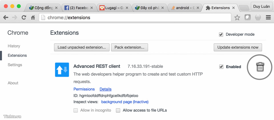

Trong mấy năm xài Chrome của mình, thứ dễ gây lỗi nhất thực chất chính là extension. Extension là phần mở rộng để bổ sung chức năng nào đó cho trình duyệt, nhưng nếu extension không được làm tốt thì nó sẽ khiến cả trình duyệt chậm đi hay thậm chí là không còn mở lên được. Thường thì sau khi cài extension nào đó mà thấy Chrome có vấn đề thì bạn nên vô hiệu hóa để xem có phải nó là nguyên nhân gây lỗi không, nếu đúng thì gỡ bỏ ngay lập tức. Nếu vấn đề chưa được khắc phục thì bạn có thể gỡ từ từ từng extension một đến khi nào máy chạy ổn thì ngừng, khi đó thì có thể cài lại những extension an toàn sau.
Cách gỡ extension của Chrome:
- Menu > More Tools > Extensions
- Bỏ chọn ở ô "Enable" để vô hiệu hóa extension
- Nếu tình trạng vẫn chưa hết, hoặc khi đã xác định được extension gây lỗi, bấm nút hình cái thùng rác để gỡ bỏ extension ra khỏi Chrome
