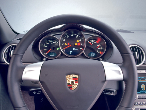

Bảng điều khiển trên xe hơi chính là cách giao tiếp tốt nhất giữa chiếc xe và người điều khiển, đó chính là công cụ để người lái có thể biết được toàn bộ tình trạng hiện tại của chiếc xe, kể cả tình trạng của các thiết bị cơ khí trong hệ thống động cơ. Theo sự phát triển về số lượng của các công nghệ được ứng dụng lên xe hơi, số lượng các biểu tượng thông báo cũng ngày càng nhiều hơn, chính các đốm sáng bé nhỏ đang theo dõi các hoạt động của xe mà bạn gặp hàng ngày trên bảng điều khiển này có thể bảo vệ bạn, hành khách ngồi xe của bạn cũng như các lái xe khác trên đường. Cũng chính vì lí do đó mà số lượng các biểu tượng này trở nên rất lớn và đôi khi có sự khác biệt đôi chút trên các mẫu xe khác nhau. Tuy nhiên, họ vẫn tuân theo những biểu tượng thông báo chuẩn cho hầu hết các loại xe trên thế giới.
Sau đây là các biểu tương thông báo thường gặp trên các loại xe cũng như thông tin mà nó muốn thể hiện:
