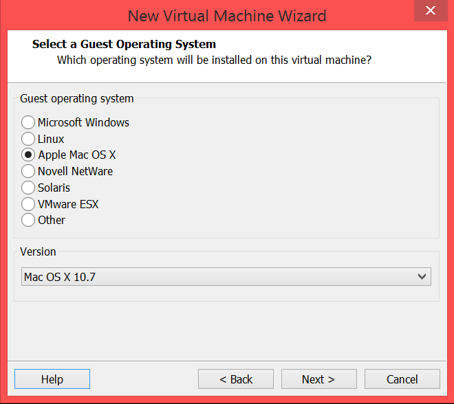

3. Vào VMWare tạo máy ảo mới > chọn Custom (Advanced) > chọn Hardware là Workstation 10 vì Hardware 10 có hỗ trợ VMWare Fusion, bản Hardware 11 VMWare Fusion chưa hỗ trợ > Next > I will install ... later ... > Chọn Mac OS X > chọn Mac OS X 10.7 (như hình dưới) > Next > chọn chỗ lưu máy ảo Mac OS X, nên chọn lưu vô ổ SSD để tăng tốc độ truy cập ổ cứng cho Mac OS X > Firmware Type chọn EFI (tức là UEFI) > Processors để mặc định là được > RAM mặc định > Network để là NAT > Next mấy cái mặc định tới khi gặp chỗ Create a New Disk (tạo ổ cứng mới) > Next > chọn Store Virtual Disk as a Single File để có hiệu suất cao > Next mấy cái tới Finish luôn.
