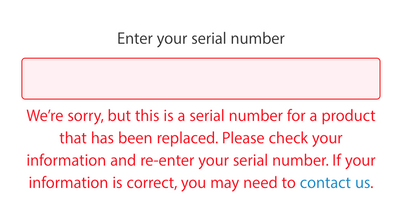

Bồ nào có gặp tình trạng check serial của airpods mà nó ra dòng đỏ này không?
@iPhuc Hàng fake rồi
@iPhuc Nếu chất âm nghe hay check k ra bh thì hàng phake rồi, Chất âm chán thì là hàng rep 1-1
