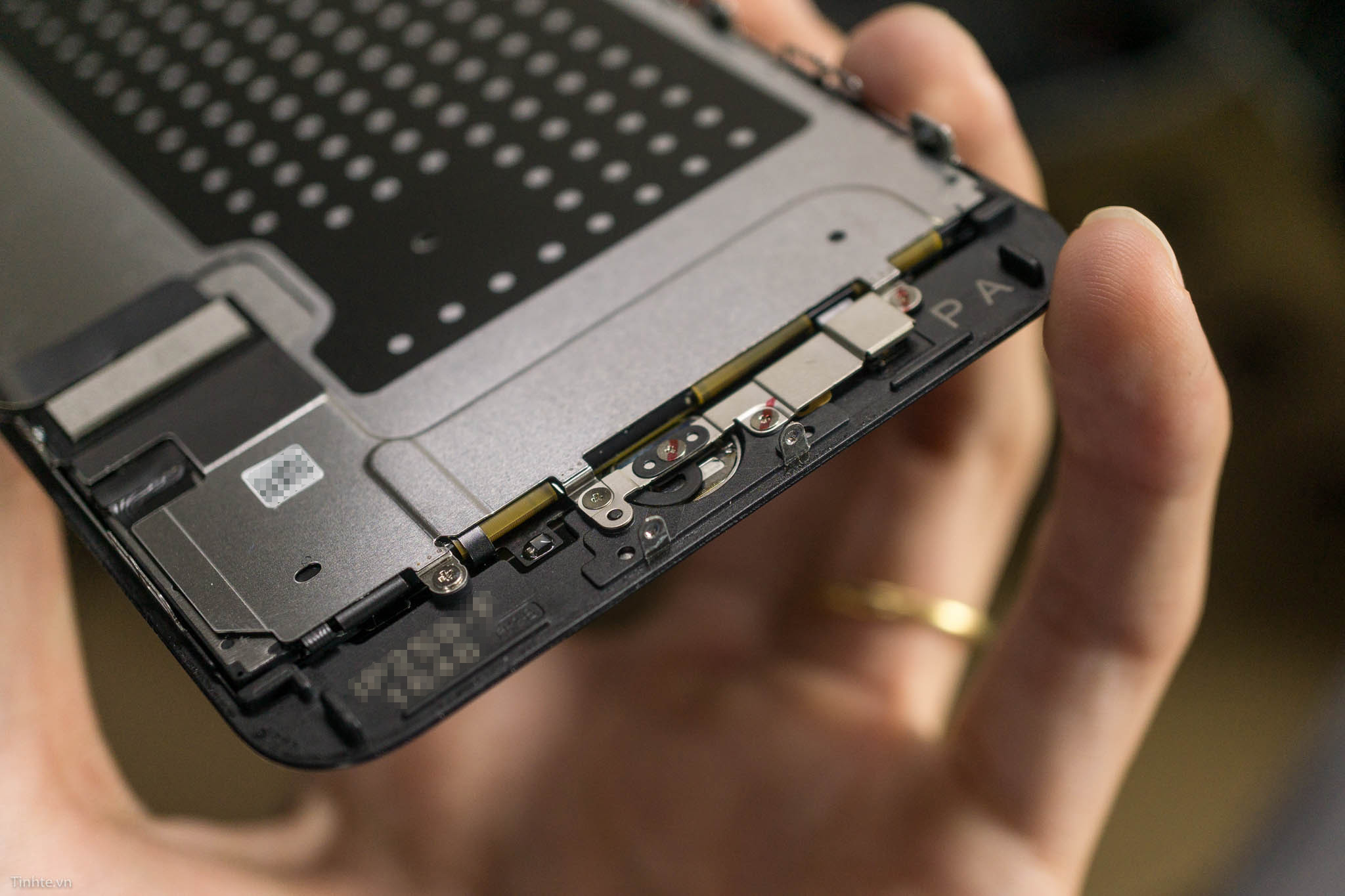

Ngoài cùng, sát cạnh dưới, là phím Home, không bấm xuống được
