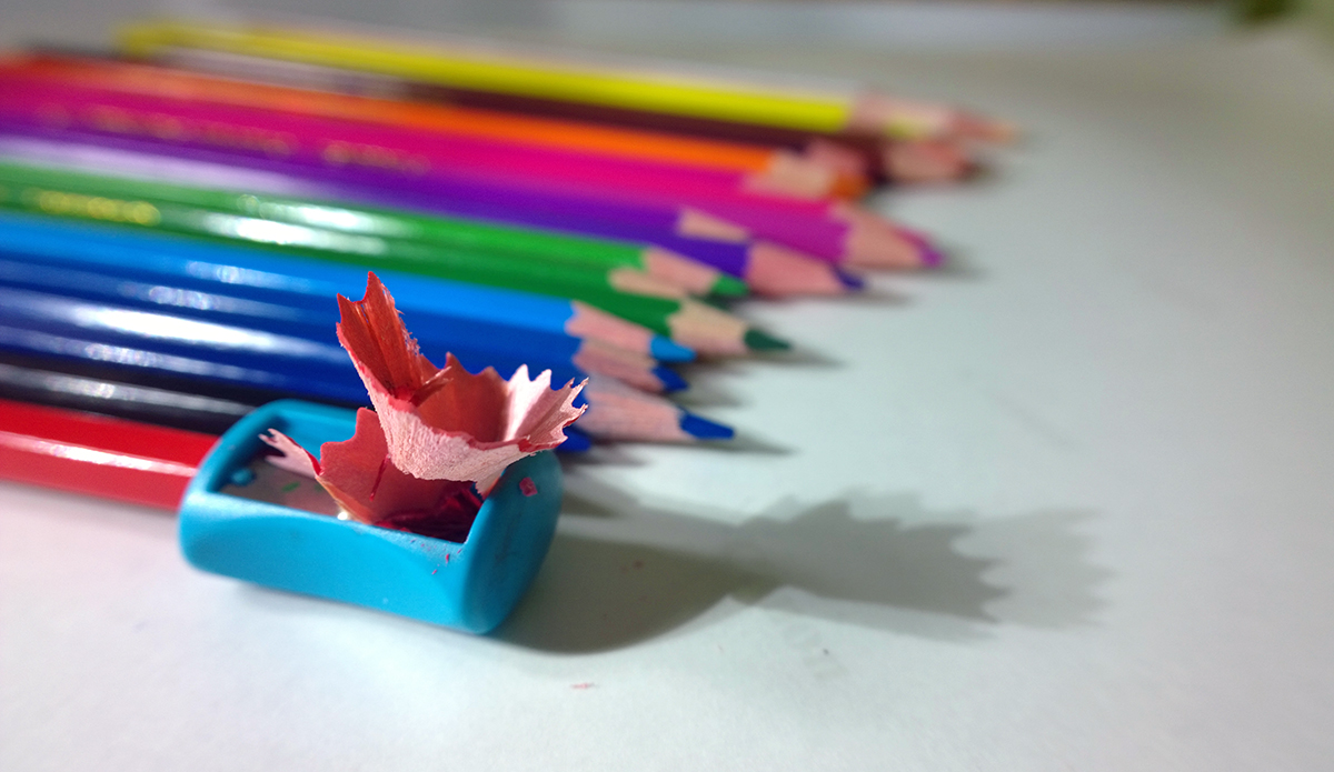

Thử bokeh vài shot xem sao.
Thử độ nét trước khi chiến đấu nào

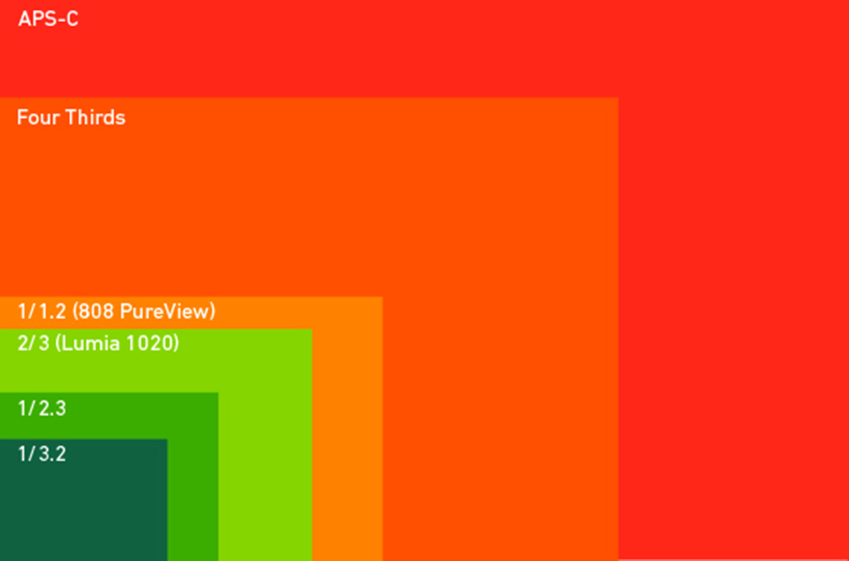

Cảm biến ảnh kém hơn 808
Này nhé, Lumia Nokia 1020 thực sự có cảm quang rất lớn, so với một cảm biến ảnh của hầu hết điện thoại đối thủ cạnh tranh khoảng 4 lần, nhưng nó nhỏ hơn cảm biến ảnh của 808 PureView (Chiếc điện thoại có camera 41 Mpx chạy trên nền Symbian ra đời đầu năm 2012 của Nokia). Trong khi kích thước cảm biến ảnh của 808 là 1/1.2 inch thì 1020 là 1/1.5 inch. Như vậy, không gian chứa điểm ảnh của 1020 nhỏ hơn và chắc chắn cùng số lượng 41 triệu điểm thì mỗi điểm ảnh trên cảm biến ảnh của 1020 bé hơn mỗi điểm ảnh trên cảm biến của 808. Cụ thể, kích thước vật lý mỗi điểm ảnh trên Lumia 1020 là 1.12μm so với 1.344μm trên 808. Hậu quả từ vấn đề kỹ thuật này là gì? - Thưa rằng: Chắc chắn khả năng đón nhận ánh sáng trên mỗi điểm ảnh và trên toàn bề mặt cảm biến ảnh của Lumia 1020 là kém hơn 808. Bạn có thể hiểu mỗi điểm ảnh là một cái cốc thay vì chứa nước thì chứa ánh sáng thu được qua ống kính Camera. Kích thước vật lý của từng cái cốc lớn thì chứa được lượng sáng nhiều hơn, thu nhận hình ảnh tốt hơn. Cùng số lượng cốc là 41 triệu chiếc, nhưng mỗi cốc có kích thước vật lý bé hơn thì chất lượng hình ảnh không phải là như nhau. Như vậy, Lumia 1020 thua kém hơn người anh em cũ của nó là 808 PureView ở điểm so sánh này.
