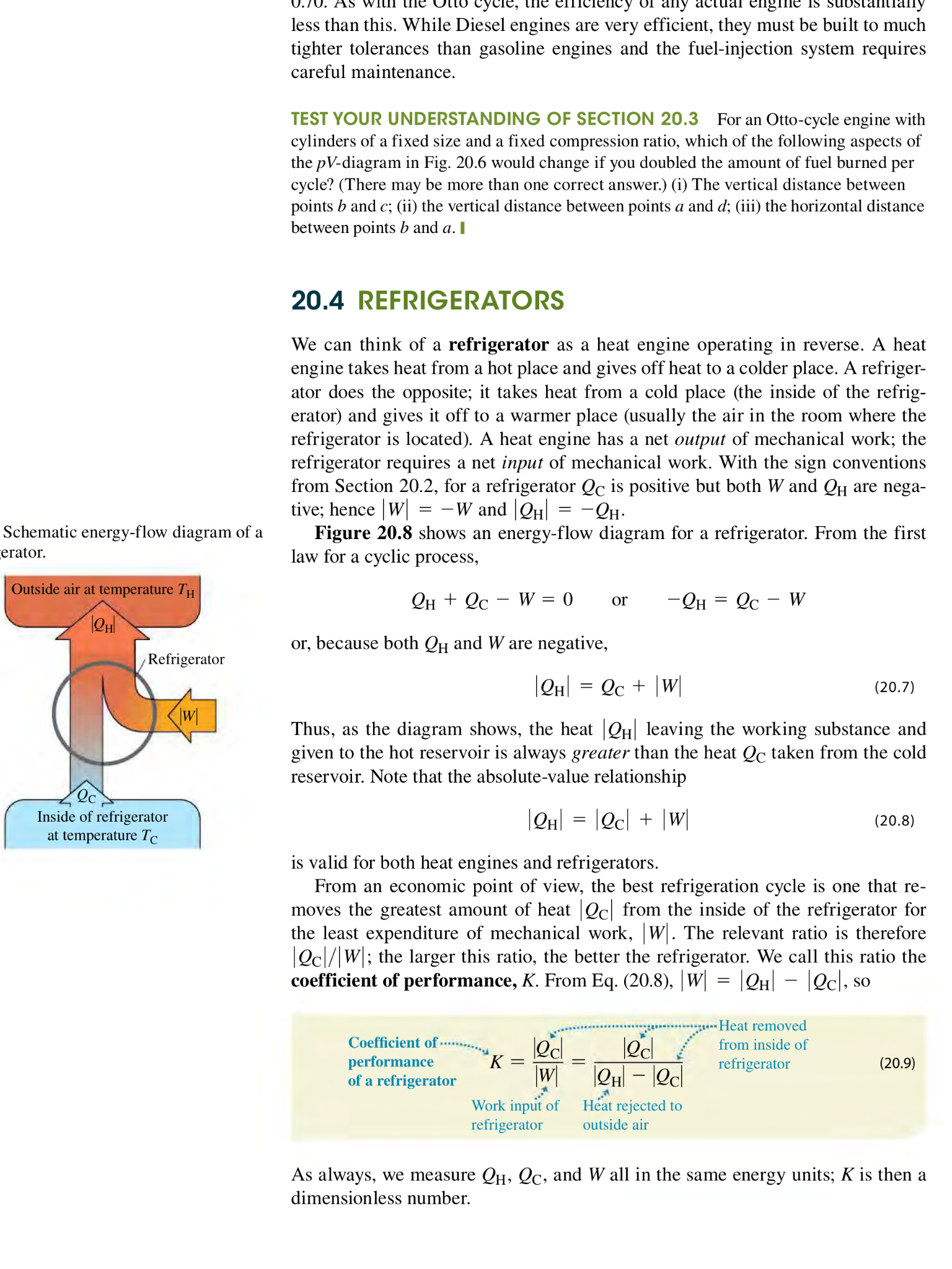

Cái công thức về khí có liên quan gì ? P là áp lực, V là thể tích, n là số mole, T là nhiệt độ, K là hằng số 0.08206 L*atm/K*mole
@harry.pham16 cụ ấy thích thể hiện vậy mà 😆 lôi cái công thức ra chả liên quan gì =))
@thth776 Cái công thức dưới đây mới là về máy lạnh và tủ lạnh nè. Tóm tắt là nhiệt luôn từ chỗ nóng sang chỗ lạnh, nên nếu muốn nhiệt từ lạnh sang nóng (như với máy lạnh tủ lạnh) thì cần "công".
Nghĩ sao thằng đó đưa công thức khí làm quái gì không biết. Định thể hiện mà gặp phải tui chuyên ngành hoá và lý trong đại học IMG_1239.PNG
