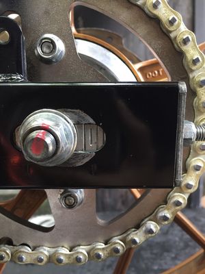

Các xe từ nhà sản xuất luôn được kiểm tra gắt gao về kích thước chi tiết lẫn lực siết ốc trước khi xuất xưởng, bằng chứng là những vệt bút màu đánh dấu những ốc đã được siết đúng lực trong một dây chuyền dài lắp ráp. Những vệt mực này hoàn toàn không đóng vai trò để tháo rồi siết lại cho chuẩn lực. Nếu anh em mua xe lại mà vẫn còn những vệt bút màu này ở các ốc táng thì anh em đã mua được con xe nguyên bản hoặc chiếc xe đó có một người chủ nhân cực cầu kì, hoặc được bảo dưỡng tại những nơi cực kì cẩn thận.

Xe mình khi đi thay sên họ dùng cần siết lực siết đúng theo manual của xe, ốc dĩa bị thiếu 1 chút nên bôi thêm loctite, xong rồi cẩn thận dùng bấm chấm lại để biết khi nào ốc cốt nó bị lỏng 😁
@htux Hình như bác này thay sên ở Pangorin
@htux Không phải là thiếu mà là qui cách nó như vậy bác ạ.
@htux Sên RK, cần siết lực, loctite thì chắc ở pangorin rồi, hehe
@Phúc Võ Hoàng Ko phải qui cách đâu bạn. Độ dày dĩa zin nó vừa đủ để cho phần ren nhô lên khỏi ren khoá của bu lông. Dĩa rk nó dày hơn nên chân ốc ko nhô lên hết, nó vẫn ổn nhưng chắc ăn thì bôi thêm loctite
