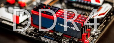

DDR4 sẽ là chuẩn RAM mới thay thế cho DDR3 vốn đang rất phổ biến hiện nay trên cả laptop, desktop lẫn thiết bị di động. DDR4 có lợi hơn so với DDR3 về mặt tiêu thụ điện, tốc độ cũng như dung lượng. Trong bài này mời anh em tìm hiểu những thông tin cơ bản về DDR4, sự khác biệt so với DDR3 và những ảnh hưởng mà nó có thể mang lại cho chúng ta trong quá trình sử dụng máy tính / thiết bị di động hằng ngày.
RAM DDR4 là gì?
Nguyên chữ DDR4 SDRAM là để viết tắt cho cụm từ "double data rate fourth generation synchronous dynamic random-access memory", và nó cũng sẽ được sử dụng như là bộ nhớ RAM cho máy tính. Quá trình phát triển của DDR4 đã bắt đầu từ tận năm 2005, trong khi đó DDR3 thì mãi tới năm 2007. Samsung là công ty sản xuất ra module RAM DDR4 đầu tiên hồi năm 2011 và công nghệ này được kì vọng sẽ trở nên phổ biến hơn trong năm 2016 và 2017, dần dần thay thế hẳn DDR3 giống như cách mà DDR3 đã hất văng DDR2 ra khỏi thị trường vài năm trước.
Ngoài chuyện xem trên vỏ hộp hay đọc thông số thiết bị, anh em có thể nhận biết DDR4 chỉ bằng mắt thường thông qua việc xác định lỗ trống trên thanh RAM. Hãy xem hình bên dưới (áp dụng cho desktop), lỗ trống của DDR4 dịch vào giữa nhiều hơn so với DDR3. Lỗ trống này xuất hiện là nhằm đảm bảo rằng người dùng sẽ không bao giờ có thể gắn lộn chuẩn RAM này vào khe RAM khác trên mainboard. Tất nhiên, điều này chỉ đúng cho RAM laptop và desktop, còn RAM cho thiết bị di động thường là hàn chết lên bo mạch chủ rồi nên chúng ta khó mà biết được bằng mắt.
