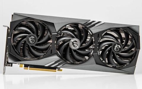

Thử nghiệm card đồ họa MSI RTX 4070 Gaming X Trio
Rất nhanh sau khi đại diện GPU Ada Lovelace thứ 4 xuất hiện, MSI cung cấp ra thị trường các bản tùy biến, trong số đó có RTX 4070 Gaming X Trio. Kết hợp giữa GPU RTX 40 Series mới, hệ thống tản nhiệt TRI FROZR 3 và backplate cứng cáp…
Card đồ họa dùng cho thùng máy cũng là sản phẩm đã được thử nghiệm trên Tinhte - MSI GeForce RTX 4070 Gaming X Trio. Sức mạnh của GPU RTX 4070 cho phép anh em thoải mái tung hoành trong thế giới ảo ở độ phân giải 1080p thiết lập cao nhất và 1440p ở thiết lập phù hợp hơn.
