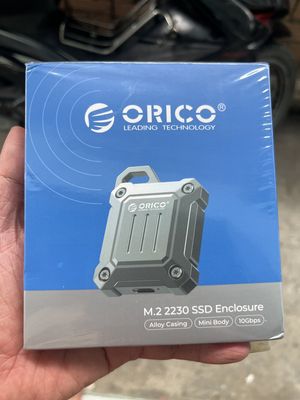

@.LBH. ổ 10Gbps là ok r b, giờ kingston và Lexar có ra mấy dòng ổ nhỏ gọn có magsafe, nhược điểm là hơi nóng. Còn lựa chọn khác tối ưu hơn là mua ssd form 2230 WD PC SN740, gắn vào box sdd magsafe tròn Hagibis MC100 (cái này có cả bản pro có thêm cổng usb phụ để sạc và cắm thêm mic rời), cái box này có thêm cả phụ kiện tăng tản nhiệt như quạt hay pad nhôm dày để m mua lắp thêm nữa.
Con này full nhôm 10Gbs giá 300k, mua thêm cái ổ 1TB nữa là tiện. Vừa xài làm ổ mở rộng vừa làm ổ kẹp lưng iPhone. Hãng này có 1 bản hít lưng iPhone nữa.
