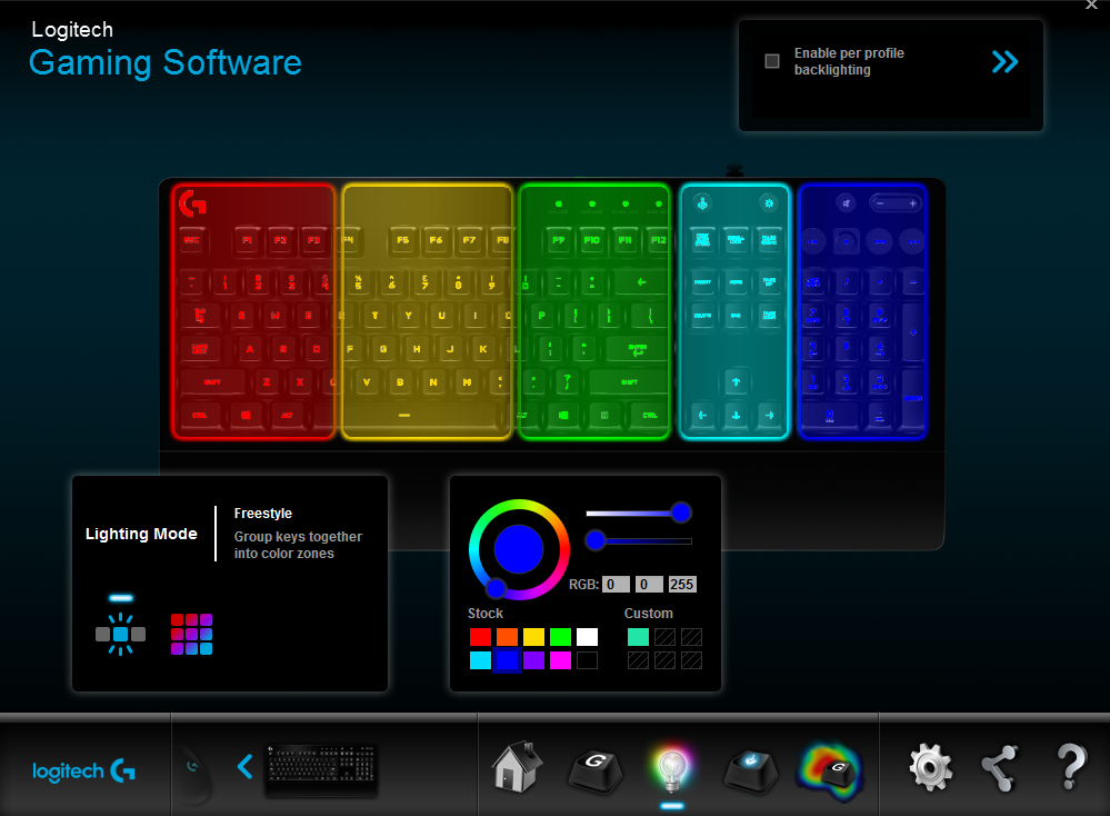

Về đèn đóm, G213 Prodigy cũng được trang bị hệ thống đèn backlit RGB có thể tùy biến qua phần mềm Logitech Gaming Software. Mặc dù cho phép tùy biến 16,8 triệu màu nhưng chúng ta không thể thiết lập màu trên từng phím mà chỉ có 5 vùng màu. Bên cạnh đó G213 Prodigy cũng hỗ trợ tùy biến một số hiệu ứng màu như Breathing, Cycle và Wave cơ bản.
Nói về đèn thì mặc dù tùy biến được nhưng mình không đánh giá cao tính thẩm mỹ bởi khi nhìn vào ký tự trên môi phím, ánh đèn chiếu thẳng từ dưới lên đi qua lớp màng cao su và đi lên phần khắc laser trên keycap. Bên dưới keycap là cấu trúc nhựa nên ánh đèn bị cản lại bởi các cấu trúc này khiến hiệu quả chiếu sáng không cao và không đẹp mắt.

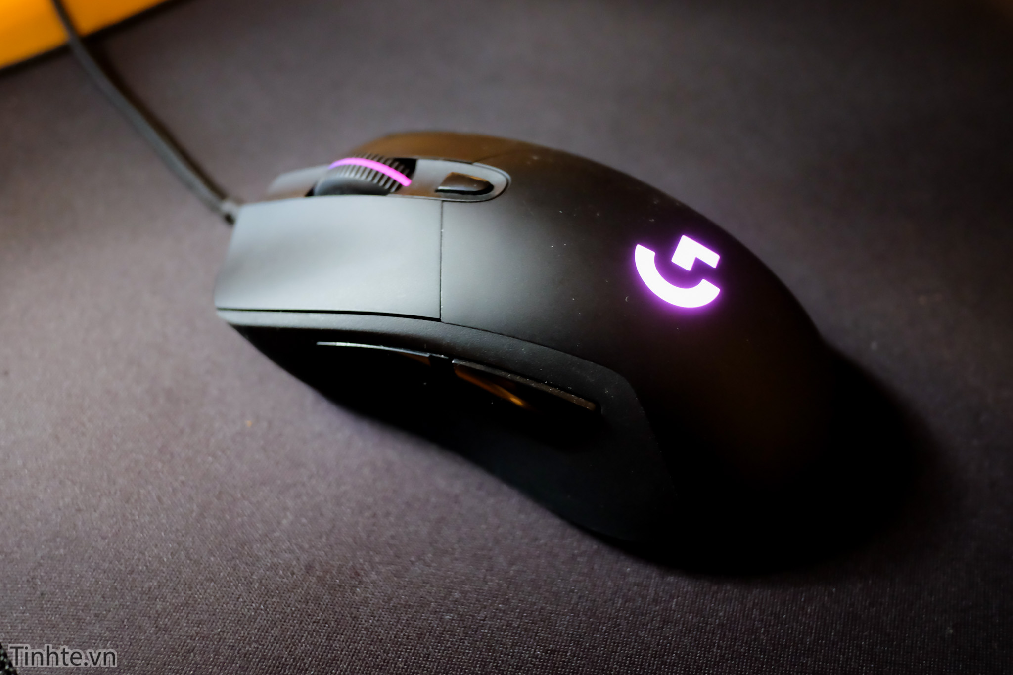

Logitech G403 Prodigy:
Cùng dòng với G213 Prodigy là phiên bản chuột chơi game phổ thông G403 Prodigy. Logitech giới thiệu cả 2 phiên bản có dây lẫn không dây, mức giá của có dây là $70, không dây là $119, thiết kế và thông số y hệt nhau.
Dòng Prodigy được Logitech định hình cho đối tượng người dùng mới tìm hiểu về phụ kiện chơi game nên tương tự với thiết kế của bàn phím G213, chuột G403 cũng có thiết kế đơn giản, khác hẳn so với những dòng sản phẩm cao cấp hơn như G402 Hyperion Fury, G502 Proteus Spectrum.
G403 Prodigy là có thiết kế dành cho người thuận tay phải, thân chuột mập mạp, trọng lượng khoảng 87,3 g và có thể tùy biến với cục tạ tròn 10 g bên dưới. Với trọng lượng rất nhẹ và kiểu thiết kế này thì mình nghĩ G403 Prodigy phù hợp với nhiều kiểu cầm. Cá nhân mình vẫn thích cầm kiểu Palm Grip bởi thiết kế công thái học của nó rất vừa vặn trong lòng bàn tay. Toàn bộ thân chuột được làm bằng nhựa, lưng chuột và 2 phím chuột chính được xử lý soft-touch nhưng lần này, Logitech có lẽ đã cải tiến kiểu hoàn thiện cao su mềm này khiến bề mặt ít bám mồ hôi và dấu vân tay hơn. Lưng chuột cũng có logo Logitech G-Series tích hợp đèn LED RGB.
2 phím chuột chính kích thước lớn, độ nẩy tốt và hành trình vừa phải mang lại tốc độ phản hồi rất nhanh, phù hợp cho nhiều tựa game đặc biệt là FPS. Một điểm khác biệt mà chúng ta có thể thấy rõ trên G403 Prodigy so với thiết kế của các mẫu chuột chơi game thông thường là 2 phím chuột chính tách rời so với phần còn lại của mặt trên chuột. Bên dưới 2 phím chuột này có lò xo riêng giúp phím phục hồi trạng thái ban đầu sau khi nhấn xuống cùng với switch của Omron. Thiết kế này sẽ giảm thiểu tình trạng pre-travel của phím chuột bởi cơ chế nhấp/nhả riêng thay vì phụ thuộc vào cơ chế đàn hồi của vật liệu nhựa.
Con lăn ở giữa được làm bằng cao su và có tích hợp đèn LED RGB. Thiết kế con lăn của Logitech luôn là một ưu điểm, dù không đẹp nhưng rất dễ cuộn, cảm giác không bị tuột và bền bỉ. Tuy nhiên, trên G403 Prodigy thì cảm giác nhấn phím chuột giữa không được tốt, nó hơi cứng và cảm giác nhấn không tự tin, kiểu dính dính, không rõ ràng giữa đã nhấn và chưa nhấn, mình nghĩ là do switch bên dưới con lăn.
Ngay sau con lăn là phím tiện ích, mặc định là thiết lập DPI, có thể tùy biến qua Logitech Gaming Software. 2 phím chuột phụ tại vị trí ngón cái được làm rất lớn, bằng nhựa đen bóng, khá giống với thiết kế của Razer Death Adder. 2 phím này có độ nẩy khá tốt nhưng cảm giác hơi lỏng lẻo.
Dây chuột cũng được bên dù bền bỉ nhưng không quá cứng. Cáp dài 2,13 m, gần đầu cáp có cục chống nhiễu nhưng jack cắm USB lại không được mạ vàng để tăng chất lượng tín hiệu.
Bên dưới chuột là mắt đọc quang học cao cấp PixArt PMW3366 - đây là một loại mắt đọc được PixArt phát triển dành riêng cho Logitech và có mặt trên nhiều mẫu chuột cao cấp của hãng như Logitech G502 Proteus Spectrum, Logitech G900 Chaos Spectrum và Logitech G303 Daedalus Apex. Đi kèm theo đó là mouse feet khá lớn làm bằng teflon giảm ma sát, độ bền cao.
Về hiệu năng, mắt đọc PixArt PMW3366 vẫn được đánh giá là mắt đọc quang tốt nhất trên thế giới và nếu như anh em đang dùng G502 hay G303 thì sẽ thấy cảm giác rất quen thuộc trên G403 Prodigy. PMW3366 có dải DPI từ 200 đến 12000 và công nghệ Delta Zero không gia tốc, không smoothing hay filtering nên rất phù hợp đối với các tựa game đòi hỏi thao tác nhanh, độ chính xác cao như FPS.
Thử nghiệm tracking với các mức DPI mình hay dùng như 400/600 và 800 với một miếng pad chuột bề mặt Speed thì cảm biến PMW3366 trên cho thấy nó rất nhạy, tracking tốt với polling rate tối đa 1 ms không loss. G403 với một tấm pad bề mặt Speed sẽ rất lý tưởng để anh em chiến các tựa game FPS bởi nó mang lại khả năng phản ứng nhanh và chính xác.
Độ chính xác của PMW3366 rất cao, độ mượt mà của mouse feet cũng nâng cao đáng kể trải nghiệm rê chuột và rảy chuột. Nhờ đó, G403 Prodigy sẽ giúp bạn dễ headshot hay lia chuột chính xác hơn khi chơi game bắn súng. Mình cũng đã thử nghiệm vẽ vài đường ngang với các mức DPI gồm 400/600/800/1600 và 2400, đã tắt Auto Correct (Enhanced Pointer Precision) mặc định của Windows. Mình vẽ với tốc độ vừa phải, không quá chậm đến độ tỉ mỉ như khi vẽ đồ họa. Ở mức DPI 400, mình hầu như vẽ được ngay một đường thẳng tắp, chỉ ở các mức DPI cao hơn thì đường vẽ hơi chếch lên nhưng mang lại khả năng kiểm soát tốt, không chênh quá nhiều. Đây là một yếu tố rất quan trọng khi bạn cần phải kiểm soát hồng tâm của khẩu súng khi đang siết cò và súng giật.
Phần mềm Logitech Gaming Software cũng cung cấp một số tùy chỉnh cơ bản cho G403 Prodigy như tùy biến chức năng phím, đèn và các mức DPI. Tất cả các thiết lập này có thể được lưu trên bộ nhớ tích hợp của G403, khi cần cắm sang máy khác thì bạn vẫn có thể sử dụng các thiết lập này mà không cần cài lại LGS.
