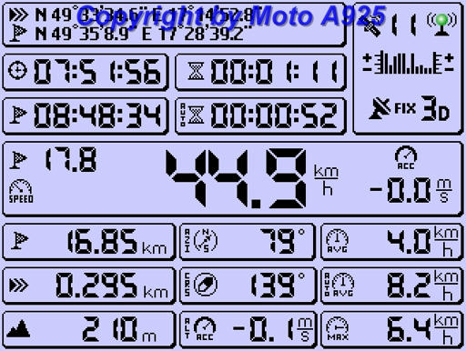

và các thư mục con như hình bên dưới nhé.
Thư mục \maps là nơi các bạn đưa tất cả bản đồ vào để phần mềm có thể nhận biết được đường dẫn.
Thư mục \Sounds là nơi các bạn đưa các file âm thanh có định dạng .amr vào sử dụng. Ví dụ: bạn set 1 điểm đến trên phần mềm, khi bạn đến đúng điểm đó thì phần mềm sẽ thông báo với bạn qua âm thanh mà trong thư mục Sounds mà bạn đã có.
Thư mục \track-gpx sẽ là nơi chứa các file tracklog mà phần mềm ghi lại được có định dạng .gpx
Thư mục \ui-profiles bạn đưa theme (Skin) vào đây nhé.
Thư mục \wpts: Chứa các waypoints (điểm mà bạn đã set trên phần mềm được lưu tại đây).

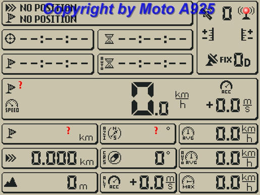

Bấm vào menu sẽ có các chức năng
bấm vào Start để bật thiết bị, khi mới bật thì các bạn sẽ thấy cái chấm nhỏ bên góc phải phía trên màn hình có màu xanh tím, sau đó nó sẽ chuyển sang màu vàng nhạt, khi nào bắt được sóng GPS thì nó sẽ chuyển sang màu xang lá cây, từ lúc đó các bạn sẽ tha hồ thưởng thức sự trình diễn của phần mềm.
Tuy nhiên, các bạn cũng phải vào set cho phần mềm thêm 1 số chức năng mà mặc định khi cài vào nó chưa bật lên. Mình chỉ hướng dẫn set cái phần quan trọng nhất và thích thú nhất của phần mềm này thôi, còn các mục khác các bạn tự voọc đi nhé.
Vào trekbuddy -> Setting ---> Desktop
tìm ô show trail và đánh dấu vào, bấm mennu ----> OK rồi lại bấm menu ---> Save, như thế thì nó mới lưu lại những gì bạn đã set. (cái này là để lưu lại track log đó nha)
Vào Setting ---> Location
Tìm và đánh dấu vào Tracklog là always
Trackformat: là GPX1.1 lưu nó lại, thế là xong.

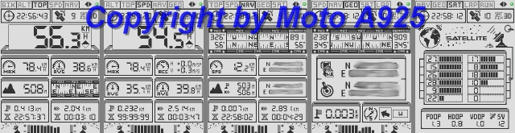

Bên trong có 1 số thư mục là có file thôi, những file mà phần mềm yêu cầu phải có để tạo ứng dụng cho phần mềm nên mình mới để trong đó, các bạn cứ để nguyên mà sử dụng.
Riêng thư mục ui-profiles có chứa Theme chỉ là theme dành riêng cho dòng máy có kích thước màn hình 320X240. Các máy có kích thước màn hình loại khác xoá hết các file trong thư mục ui-profiles và có thể tải ở các file đính kèm bên dưới để cho vào nhé.
Theme CMSBB-320x240 cho dòng máy có kích thước màn hình 320X240.
Theme digiblue1_320x240 cho dòng máy có kích thước màn hình 320X240.
Theme digiblue_Mod 320x240 cho dòng máy có kích thước màn hình 320X240.
Theme Air cho các máy có kích thước màn hình 480X360
Theme digiblue360x480 cho Storm đây.
