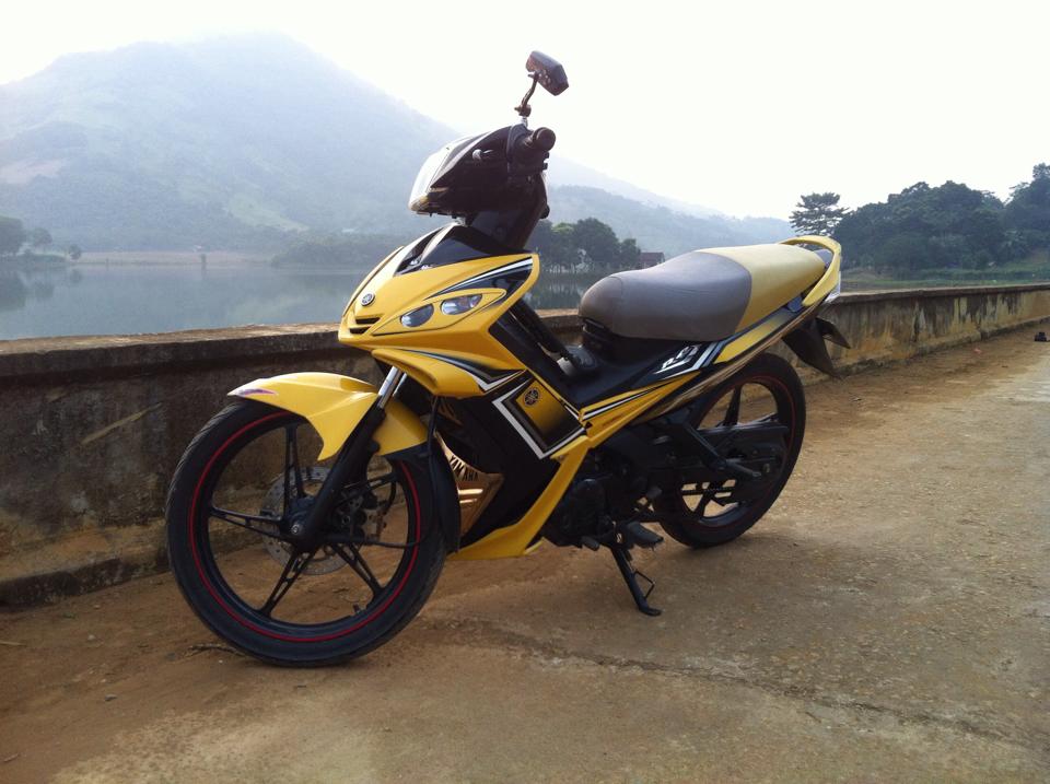

Tình hình là mình rất thích kiểu dáng exciter 2010gp (chắc do nhỏ con 😆
Nên đang có ý định xuống áo 2010 cho con ex gp, nhiều bác đã làm rồi nhưng thông tin ít quá nên mình không nắm rõ cách làm và giá cả ntn.
Vì vậy mình post bài lên nhờ mọi người chỉ giúp, nếu có bài nào nói về chủ đề này rồi thì cho mình xin link (cài nát google mấy bữa nay nhưng chưa thoã mãn..)
Mình chỉ muốn lên dàn áo (áo mới + tem zin), dàn chân thì giữ lại nhé mọi người
Ex hiện tại :
Mong muốn lên :
(Ảnh mượn trên mạng)
Anh em nào rành về vụ này thì tư vấn giúp mua dàn áo ở đâu và chế pass ntn luôn nhé, nếu bác nào biết địa chỉ tiệm chế sẵn thì chỉ dùm mình cũng được
Chi phí thì hy vọng dưới 4-5chai
Xin cảm ơn
(Ae nào có cùng đam mê thì vào góp ý hỗ trợ, còn gạch đá kiểu như "sao ko bán mua ex2010" thì tha cho mình, mình thích kiểu dáng ver.1 thôi..sao này chán lên lại ver.2 😃)

Bên Đức Phương có nhận làm đó b, trọn gói hình như khỏang 3-4 chai
@kun.aries Cho mình địa chỉ luôn đi bạn, mình ở bình dương chứ ko phải sài gòn
Mà nghe ae tinh tế lên án Đức Phương lắm mà, sợ vô nó "chém banh xác" 😃
Đã từng làm như này, chi phí tầm 5tr. Về cơ bản chế lại 4 chỗ ( 2 chỗ bắt đèn hậu và 2 chỗ bắt ốp trước) và cắt bỏ 2 chỗ.
@matrix4nov Tầm 5chai là luôn dàn chân hay chưa vậy bác, ra hãng mua đồ về tự lên hay vô tiệm người ta lên full cho mình.
Nhờ bác chỉ giúp 😃
Mình mua 100% full đồ hãng ( trừ cái ghi đông là mua cũ 300k thì phải vì ngại cắt, bạn lấy ghi đông cũ rồi cắt phần thừa cũng ok). Mình mua đồ rồi ra tiệm làm chứ ko có đồ nghề. Bạn kiếm đc đồ cũ thì sẽ rẻ hơn. Cái đồng hồ là đắt nhất, rồi đến yên xe, các món còn lại lắt nhắt nhưng rẻ.
Thanks bác,
Bạn mình có tiệm sửa xe..nhưng chưa lên dàn áo như vậy lần nào.
Giờ quan trọng kiếm mua dàn áo, ra hãng hỏi mua nó nói có, mà nó làm cái giọng như mình đi hỏi xin nó vậy, nên ghét đi zìa..
Để mai ra chỗ khác hỏi 😃
Kiếm đủ dàn áo ( nhựa nhám và bóng), yên xe, đồng hồ, đèn hậu, cốp nhựa, pha đèn... rồi tính tiếp. Nói chung chỉ hàn lại pad có 2 chỗ sau để bắt đèn hậu ( của 2010 ngắn hơn đời 2011 trở đi nên chỉ cẩn cưa đi rồi hàn lại là ok), mấy chỗ khác toàn cắt bỏ ( ghi đông, ốp trước) nên cũng đơn giản. Hôm nào tìm lại mớ ảnh xem còn k gửi cho bạn sau.
1: cắt bỏ bắt chỗ đèn hậu,đo đèn rồi hàn lại bắt( vì cao quá)+nối thêm dây điện cho đèn hậu vì ngắn quá
2:chỗ bắt ốc 2 bên cánh chim 2k11 sẽ cắt bỏ ko sài tới nữa nhé.
3:ướm hai con ốc phần bắt mặt nạ nữa
4:hai bắt ốc bên máy để giữ cánh yếm thì tháo ra,ra 3s mua 2 cái bắt ốc của 2k10 gắn vào...vậy thôi>>>>chúc bạn có 1 chiếc xe như ý.Thân!!!
@anhhieu097x Thanks bác,
Vẫn đang tìm mua dàn áo, chờ sáng mai anh kia báo giá, trên mạng cũng có người bán full dàn bóng 500k, nhưng mua lắc nhắc vậy mệt lắm, đồ cũ giá đó về phải sơn lại nên cũng ko rẽ đúng không bác, về mua dàn nhám, chóa, đồng hồ..
Bác muốn giảm chi phí thì lên các diễn đàn lớn hỏi có ai từ 2k10 muốn lên 2k11 thì giao lưu luôn. chỉ mất tiền công => giảm rất nhiều chi phí
Hoặc tìm mua dàn áo cũ cho rẻ
Xác định mua đồ mới trong hãng + tiền công làm thì loanh quanh tầm 4~5tr là ok rồi 😃
Lên dàn áo ex4 số mà giữ lại đầu ex5 số được không các bác, hay bắt buộc phải lên luôn dàn đầu mới được, bác nào biết cho ý kiến giúp
@Phamhongthai_87 Dàn đầu là bạn tính từ đâu? Từ cổ trở lên thì thoải mái
@matrix4nov Đúng rồi bạn,
Mình tính giữ lại chóa đèn + đồng hồ + cùm công tắc..
Có mấy dàn áo cũ bán lại tầm 600 full bóng nhám, nhưng phải sơn lại thì bằng giá mua mới trong hãng (1.8trieu full bóng nhám chưa tem)
Chỉ sợ đầu vịt đít gà nhìn không giống ai thôi, chứ không tiết kiệm được kha khá tiền.
😃 cho ý kiến đi bạn.
@Phamhongthai_87 Thế thì xấu bạn nhé, tốt nhất đã thay là thay hết. Cụm công tắc dùng lại đc, đồng hồ, choá đén, 2 ốp chă s tầm 1tr5-2tr. Ngoài ra bạn cũng nên lưu ý số 5 cần lắp vào báo nhiệt hay gì đó vì đồng hồ 2k10 không có số 5

Đúng là giữ lại được đầu đèn, ảnh mình vừa sưu tầm được trên mạng :
Giờ liệu ở hãng còn full dàn áo 2010 không các bác. Giá thành khoảng bao nhiêu?
@Koy Ex Đặt là có hết nhé...

xe này là 2010 lên đồng hồ 2011 chứ k phải xuống đâu
@huydaika13 Dung rui caj nay le len chu k pai xuong dau
đang có full mũ bóng 2k10 , thiếu đèn , mũ nhám , cản , yên , đh
dự là cuối năm lên
Full mũ bóng nhám + tem là 2.5triệu nha các bác, đặt khoảng 5 ngày là có
Exciter 2010 Gp
Mua ex10 về dọn luôn rồi các bác, khỏi xuống áo mắc công 😃
