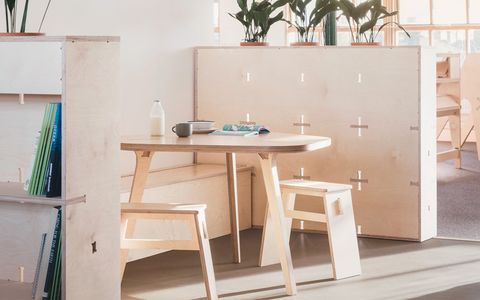

Bàn sản xuất theo thiết kế của Opendesk (1 startup trên kickstarter 7-8 năm về trước), kích thước tùy chỉnh được. Bàn mình có kích thước 1600x800x738, đủ rộng rãi để làm việc.
Bàn làm bằng birch plywood tiêu chuẩn E0 (tiêu chuẩn xuất khẩu, hàm lượng formaldehyde ở mức thấp, ít gây hại cho sức khỏe con người). Bàn này mình tự làm (gọi là sản xuất/đóng cũng được), các công đoạn sản xuất như sau: (Hình thực tế ở bên dưới)
  1. Tùy chỉnh thiết kế để phù hợp với nhu cầu
  2. Gia công / cắt CNC trên máy khổ fullsize. 1 tấm gỗ plywood 1220x2440 cắt được 1 cái bàn này
  3. Chà nhám sơ các thành phần để loại bỏ ba via
  4. Ghép các phần lại với nhau (dùng keo gỗ, chốt gỗ, ốc cấy, bolt M6…) và chà nhám lần nữa để chuẩn bị lau dầu
  5. Dùng dầu OSMO để lau lần 1 (không dùng phương pháp sơn PU như thông thường); chà nhám tiếp với độ mịn cao hơn (có thể 400 tới 1000), lau dầu tiếp 2 lớp nữa;
  6. Sản phẩm hoàn thiện;

Bàn này mình chưa thử tải khi có 3 người ngồi lên mặt bàn, 2 người thì ok không vấn đề gì cả. Thử lắc dọc thì thấy hơi rung vì là mối ghép tháo lắp (không bắt vít hoặc gắn keo cố định), lắc ngang thì bàn chịu tốt vì kết cấu 2 chân V. Nói chung ổn áp.
