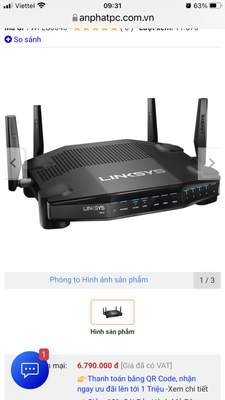

Hiện tại, mình đang dùng ExpressVPN với router Linksys WRT32x, firmware custom của ExpressVPN. Từ đó, một số thiết bị như Apple TV có thể kết nối dễ dàng, không ảnh hưởng đến hệ thống mạnh chính.

Rốt cuộc chả biết đường nào mà lần, ít nhất có một vài ảnh cài đặt cho con bạn đang dùng
@nguoinoixa_2006 Mình làm theo hướng dẫn dưới đây
https://www.expressvpn.com/support/vpn-setup/app-for-routers-linksys/
How to Set Up ExpressVPN on Linksys Routers | ExpressVPN
Learn how to set up ExpressVPN on Linksys EA6200, WRT1200AC, WRT1900AC(S), WRT3200ACM, and WRT32X routers.
expressvpn.com
@nguoinoixa_2006 Lên site expressVPN nó có cả clip hướng dẫn mà.
