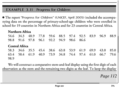

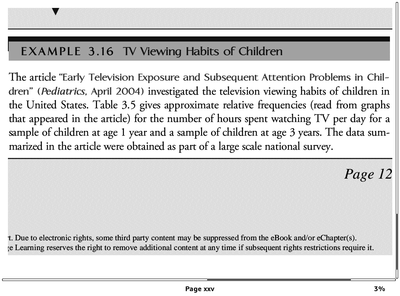

@tiachopxanh Có một lưu ý về việc tap đúp vào caption bảng biểu và hình ảnh.
* Nếu caption kết thúc bằng một thẻ </p> tức là kết thúc đoạn thì cửa sổ zoom sẽ chỉ bao trọn nội dung caption, nên nếu caption quá ngắn bảng biểu hoặc hình ảnh sẽ bị thiếu.
* Nếu caption kết thúc bằng một thẻ <br/> tức là kết dòng nhưng chưa kết đoạn, thì cửa sổ zoom sẽ bao trọn từ lề trái của caption đến lề phải của đoạn mà caption thuộc về, do đó bảng biểu hình ảnh sẽ thường sẽ lọt gọn trong cửa sổ zoom.
Cấu trúc caption phụ thuộc vào người thiết kế pdf, do đó các cuốn khác nhau sẽ cho ra cửa sổ zoom caption khác nhau 😃 Do đó việc lựa chọn tap đúp vào đâu rất quan trọng, chỉ cần tap đúng chỗ bạn sẽ thấy kindle là thiết bị đọc pdf thuộc loại đỉnh nhất hiện nay, vượt qua cả đọc pdf trên pc 😁 Chỉ tội thiếu cover thoai, hic hic 😔

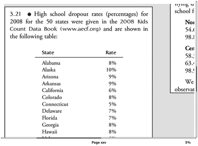

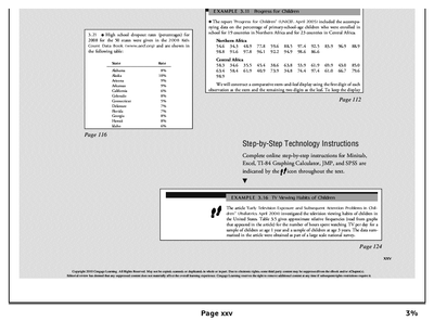

Mẹo 39: Control cửa sổ zoom của kindle khi đọc pdf
1. Trang chuẩn:
2. Khi tap đúp vào cột trái sẽ mất một phần chữ ở lề trái do cửa sổ zoom cắt từ đầu đoạn là ROXY trong khi chữ này đã thụt vào 1 khoảng để chứa ảnh. Cửa sổ này đã bị khóa lề do đó bạn không thể di chuyển ngang nó được, chỉ có thể di lên di xuống. Do đó khi gặp đoạn có indent như thế này chúng ta sẽ không dùng cửa sổ zoom được mở bởi tap đúp.
*Lưu ý: Nếu trang 2 cột mà có chứa đoạn không có indent (giống cột phải trong ảnh minh họa) thì các bạn dùng tap đúp nhé (tap đúp vào đoạn không indent nhé). Vì cửa sổ zoom của tap đúp đã được khóa lề nên các bạn sẽ có chức năng sang trang khi tap trái, tap phải, và nó sang trang từ cột trái qua cột phải luôn nhé, chuẩn tuyệt đối luôn, rất tuyệt vời 😁
3. Lúc này chúng ta sẽ tận dụng cảm ứng đa điểm của kindle. Đặt 2 ngón tay vào trang và bung ra để bật cửa sổ zoom không khóa. Đừng vội rời tay, bạn cố định 1 ngón, ngón còn lại hãy di rộng ra hoặc thu hẹp lại để tinh chỉnh độ rộng của cửa sổ zoom, vừa ý thì buông ra. Cửa sổ zoom này không khóa lề, bạn có thể đặt tay vào trang và di nó đến vị trí phù hợp. Done :D Nhược điểm của cửa sổ zoom tự do là nó không có chức năng sang trang như tap đúp, hihih :D
