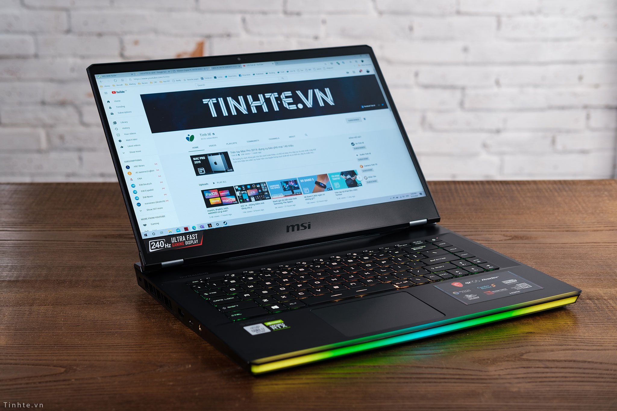

Một trong 3 trụ cột chính của chương trình Max-Q đó là NVIDIA khuyến khích các đối tác suy nghĩ, tìm tòi và khám phá những thiết kế mới cho các laptop chơi gaming của họ. Không còn là những chiếc máy to đùng, cồng kềnh, siêu dày như laptop gaming ngày xưa, các thiết kế Max-Q mỏng hơn rất nhiều, nhẹ hơn rất nhiều, và đương nhiên, vì là laptop gaming nên phải ngầu, đẹp, nổi bật và khác biệt so với các đối thủ.
Bên dưới là Asus ROG Zephyrus, một trong những chiếc laptop đầu tiên được làm ra trong chương trình Max-Q và đến giờ các model của Zephyrus vẫn giữ thiết kế mỏng đẹp như thế này. Những chiếc laptop gaming như thế này mỏng gần bằng các laptop thông thường rồi, chỉ chưa so được với Ultrabook thôi (nhưng mà Ultrabook thì yếu hơn hẳn, không có tuổi so với các máy tính chơi game).
