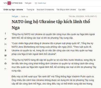

Mỹ đế nên gửi cho U Cà cái "dao bay" để tập kích lãnh thổ Nga là bá cháy.
