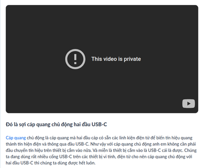

Đó là sợi cáp quang chủ động hai đầu USB-C
Cáp quang chủ động là cáp quang mà hai đầu cáp có sẵn các linh kiện điện tử để biến tín hiệu quang thành tín hiện điện và thông qua đầu USB-C. Như vậy với cáp quang chủ động anh em không cần phải đầu chuyển tín hiệu trên thiết bị cắm vào nữa. Và miễn là thiết bị cắm vào là USB-C cái là được. Chúng ta đang dùng rất nhiều cổng USB-C trên các thiết bị vi tính, điện tử cho nên cáp quang chủ động với hai đầu USB-C thì chúng ta dùng được hết luôn.
Dùng để nối máy tính ra màn hình ngoài ở cách xa tới 4,5 mét. Thoải mái ra màn 6K, 5K, 4K vì tốc độ tới 40Gbps và hỗ trợ tất cả các kết nối phổ biến: Thunderbolt 4/3 USB 4/3/2
