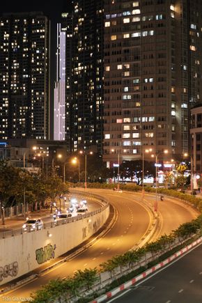

Khả năng chụp đêm thì phải nói là tuyệt vời luôn, chấp mọi thể loại đèn đường, đường tối, ban đêm, đường phố, mình sử dụng body X-T4 đặt tốc chụp ở 1/80s, và chưa bao giờ cần ISO hơn 1000 cả.
Bạn sẽ có thể có những tấm ảnh với độ noise ít nhất, phải nói là trải nghiệm chụp rất đã. Chưa kể là lấy nét tay, bạn sẽ phải xoay xoay để lấy nét, chụp một cách từ từ, kiểu như tận hưởng cảm giác chụp, và mình nghĩ anh em chụp máy film sẽ khá thích.

@Nhà Của Cáo hình chụp dàn xe, đường đêm... nói chung mình thấy ko ấn tượng
