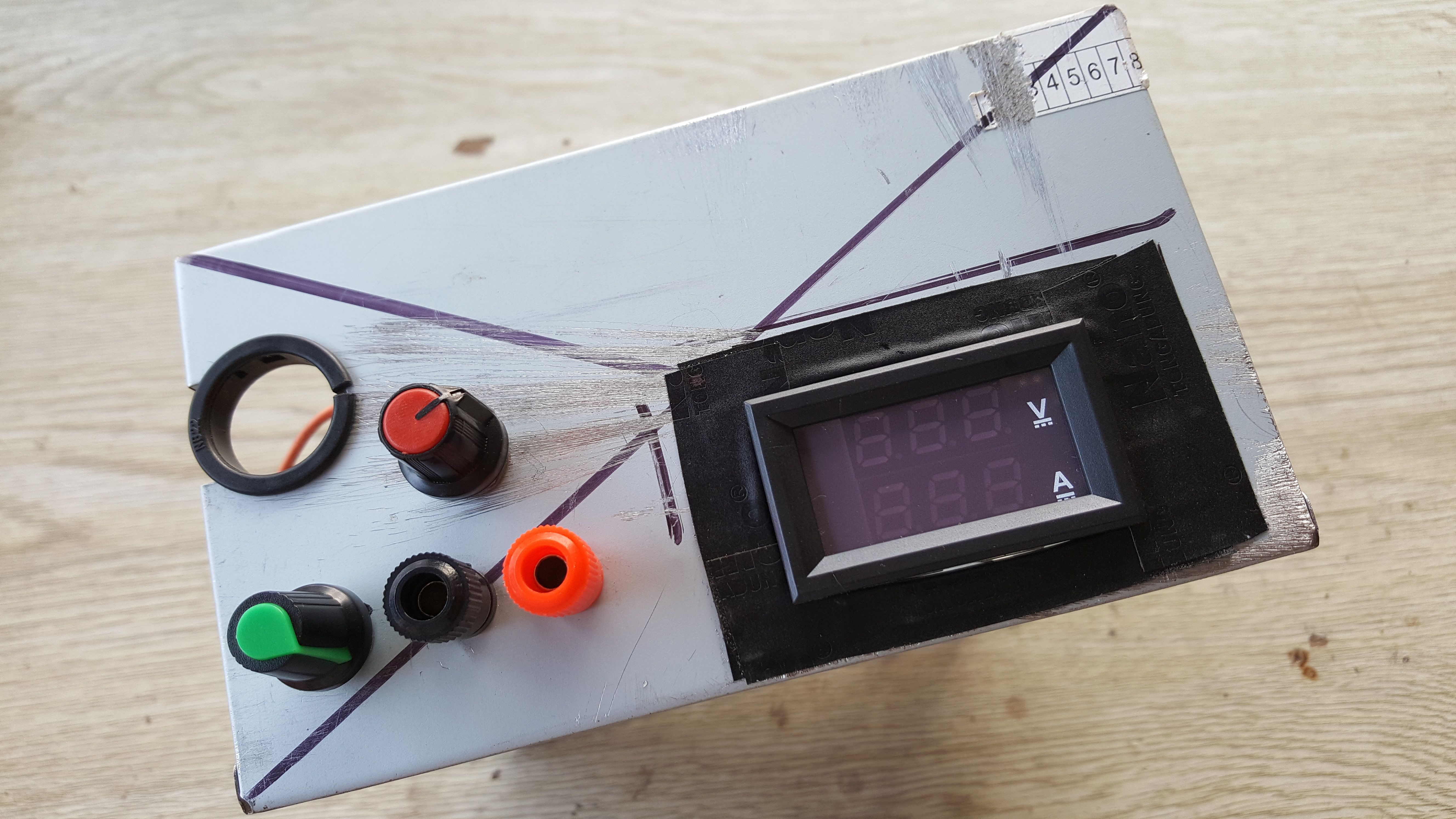

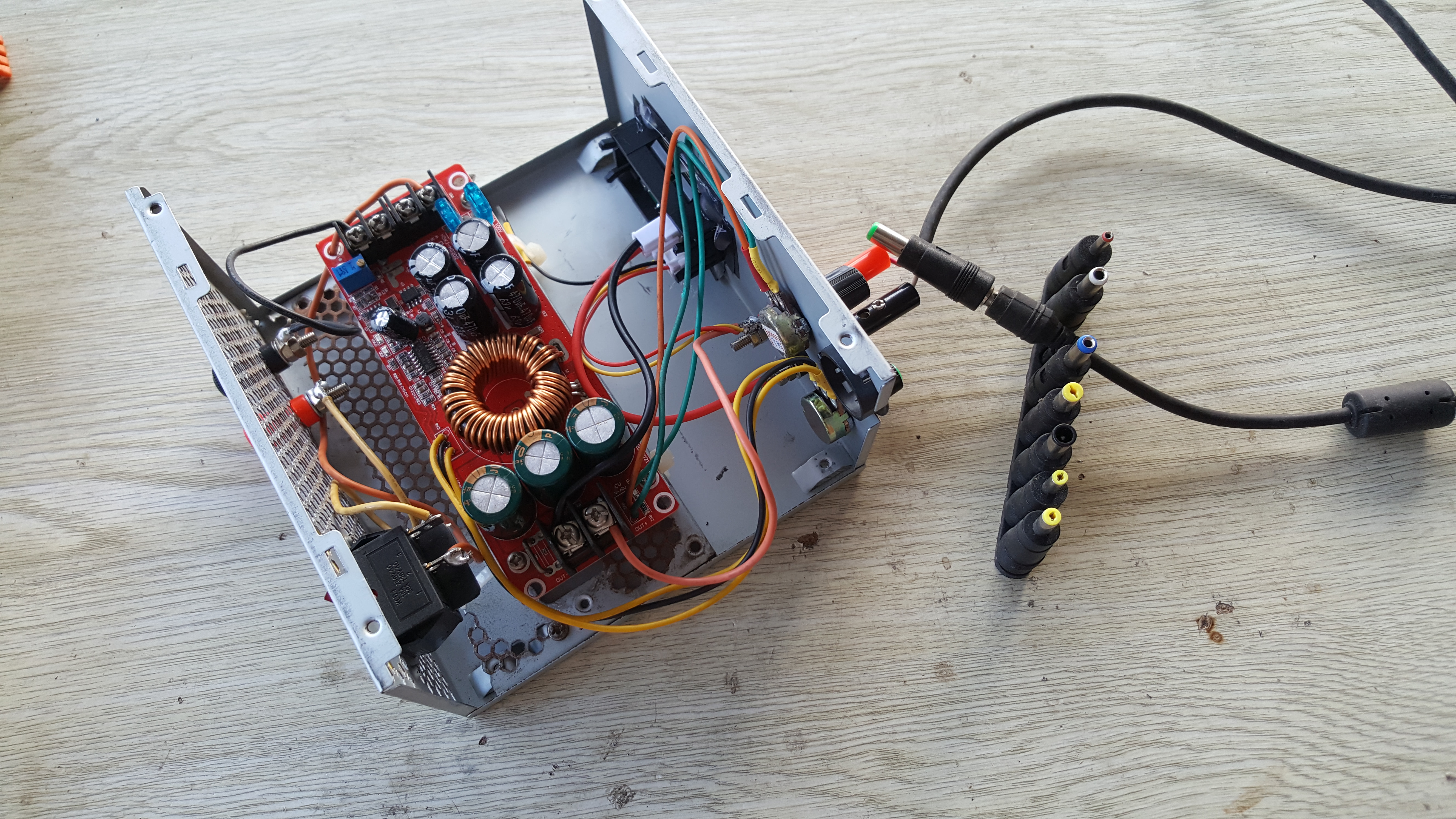

- Mạch tăng áp của chúng ta sủ dụng 2 biến trở. Biến trở 5K ohm để điều chỉnh dòng và biến trở 200K ohm để điều chỉnh điện áp ra. Do mạch của chúng ta có dải điện áp ra rất rộng lên tới 83v. Để cho an toàn tránh vặn nhầm mình thay biến trở 200K ohm bằng biến trở 50K ohm để giữ điện áp tối đa rơi vào 22 volt sẽ an toàn cho máy tính.
- Mình tận dụng vỏ máy tính cũ làm hộp, bởi nó có không gian khá rộng rãi anh em có thể thêm quạt nếu sử dụng cho mục đích khác cần công suất cao hơn. Vỏ sắt cũng có khả năng chống cháy tốt hơn nếu có vấn đề chạm chập

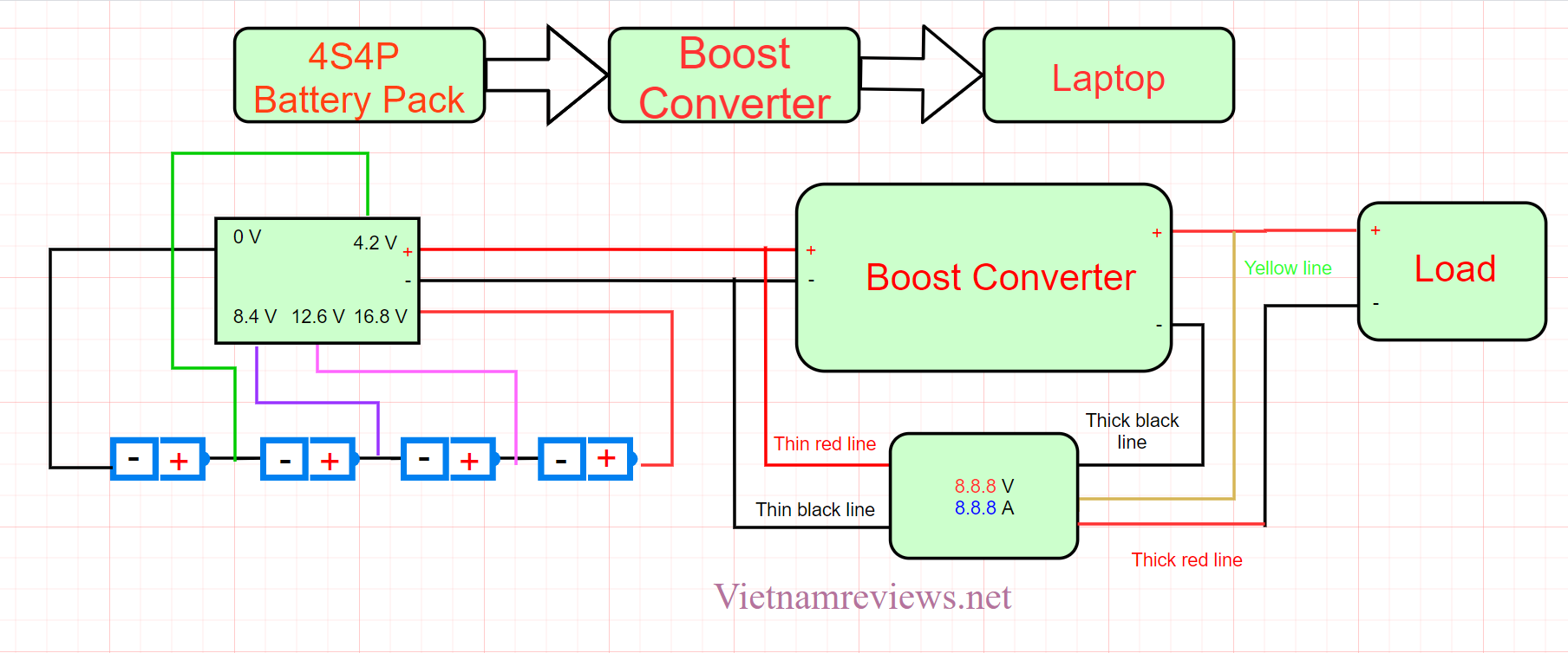

- Rất dễ phải không anh em, anh em nhìn theo sơ đồ và xem clip chúc anh em thành công sớm hơn 3 nốt nhạc. Cảm ơn anh em.
