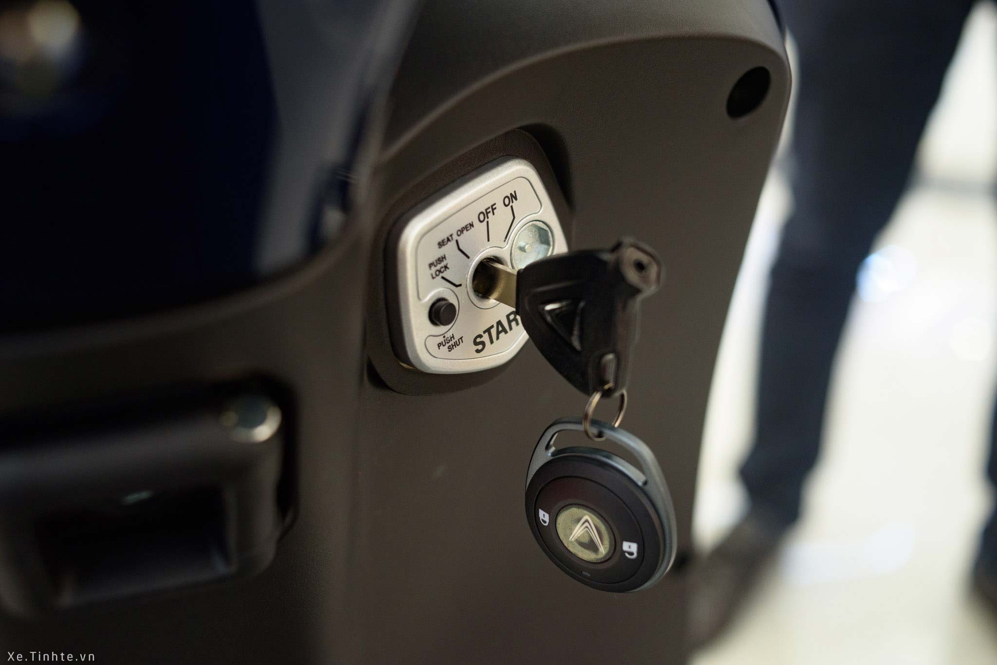

Klara sử dụng hệ thống khoá từ cơ có nắp đậy bảo vệ giống các mẫu xe máy trên thị trường. Phiên bản Lithium với hệ thống Bosch eScooter system còn cung cấp remote điều khiển riêng để tìm xa, mở/khoá xe từ xa cũng như hỗ trợ pair với smartphone. Nó tương tự Smartkey trên xe máy, tức là bạn khoá xe từ remote thì có mở khoá cơ cũng không thể đề máy được.
