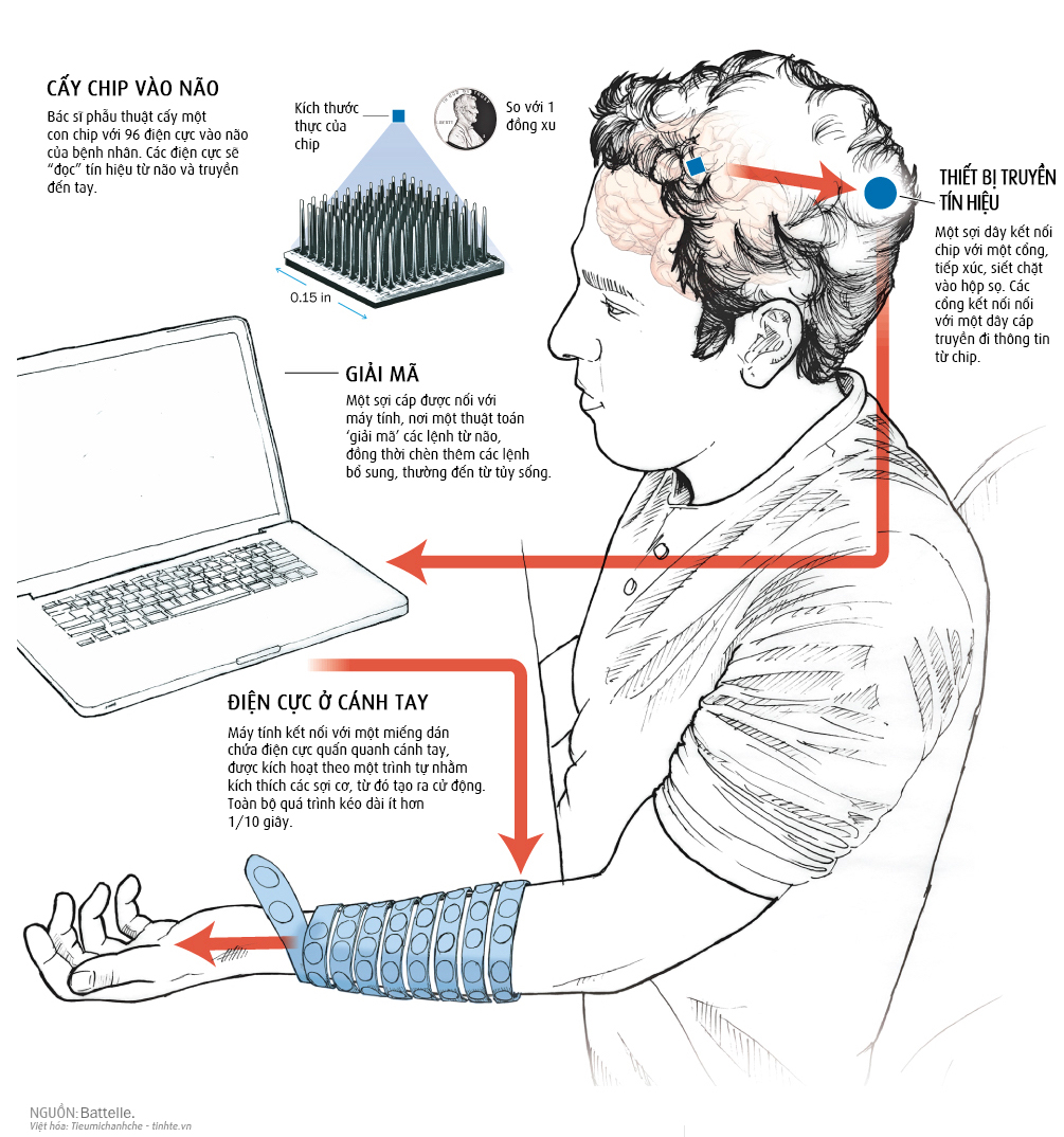

Hệ thống đã giúp Burkhart phục hồi khả năng cử động ngón tay bao gồm 3 phần chính: 1 con chip nhỏ xíu, một máy tính, và một bộ điện cực được dán vào cánh tay anh ấy. Khi Burkhart nghĩ rằng anh chuyển động tay của mình, thiết bị cấy ghép sẽ phát hiện các tín hiệu trong não và gửi chúng vào máy tính. Sau đó, máy tính có vai trò giải mã tín hiệu này và chuyển tiếp thông tin đó đến các miếng dán có điện cực trên cẳng tay. Miếng dán sẽ sử dụng xung điện để kích hoạt các cơn co thắt trong cơ bắp, cho phép Burkhart thực hiện những gì anh đang nghĩ đến bàn tay của mình. Vì vậy, ở một góc độ nào đó, có thể nói máy tính đã hoạt động như một ‘người phiên dịch’, chuyển tiếp thông tin từ não đến các cơ của Burkhart.

Hoàn thiện công nghệ này là một quá trình kéo dài nhiều năm, bắt đầu ngay trước khi Burkhart được cấy ghép. Trong giai đoạn đầu (3 năm trước), các nhà nghiên cứu đã dành rất nhiều thời gian để chụp ảnh não Burkhart, khi anh hình dung ra các chuyển động bàn tay trong đầu, và theo dõi quá trình đó thông qua một màn hình. Lúc bấy giờ, các nhà khoa học ghi lại tín hiệu não của anh ấy và cố gắng ghép chúng với chuyển động tay tương ứng. Tháng 4/2014, Burkhart trải qua một ca phẫu thuật kéo dài 3 giờ, để đặt thiết bị vào não. Hai tháng sau, anh bắt đầu có thể di chuyển ngón tay, mặc dù vào thời điểm đó, các chuyển động vẫn chưa thể giúp anh ta làm được điều gì đáng kể. Thế nhưng giờ đây, Burkhart đã có thể nhấc chiếc điện thoại của mình lên, hay giữ muỗng trong tay. Chơi Guitar Hero cũng là một cách rèn luyện cử động đối với anh.

Mặc dù Burkhart có thể thực hiện một số động tác phức tạp, anh vẫn không thể tách các ngón tay của mình ra để hoàn thành một số thao tác, chẳng hạn như gõ bàn phím. Ngoài ra, khả năng kiểm soát lực ngón tay tác dụng lên các vật nhất định, cũng rất hạn chế đối với anh. Đó là bởi vì con chip trong não của Burkhart chỉ có 96 điện cực, không đủ để ra lệnh cho tay chuyển động một cách chính xác. Để khắc phục vấn đề này, các nhà nghiên cứu muốn tăng số lượng các điện cực lên đến vài nghìn. Họ cũng muốn ‘nén’ cho máy tính trở nên nhỏ hơn, khiến nó nằm gọn gàng trong thiết bị cấy vào não, đồng thời sử dụng công nghệ không dây thay vì có dây như hiện nay. Nếu có thể thực hiện tất cả những điều đó, những người bại liệt hiện tại sẽ có cơ hội phục hồi và có một cuộc sống bình thường, trong tương lai gần. Không những tay, chân cũng là bộ phận đang được các nhà nghiên cứu hướng đến.
