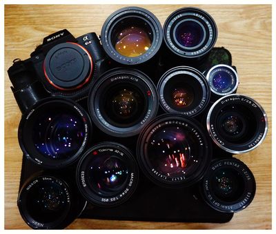

Nói đến body số kết hợp lens quay tay thì a7r2 vẫn là chân ái
@gacon14182 B có dùng ngàm laea để af vs minolta không
@Still Alove không , em quay tay hoàn toàn
@gacon14182 thấy 1 đống ngàm ở trong đây 😁
@logntong123 tất cả đều là ngàm kf
