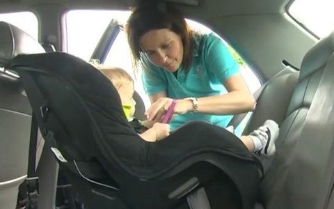

Experts eliminate age limit for kids in rear-facing car seats
"It's really important to keep them rear-facing as long as possible," said Natasha Young, a certified technician for Safe Kids Worldwide
cbsnews.com
Việc tương tác với bé khi bé ngồi quay mặt lên trên sẽ khó hơn, vì bố mẹ phải chồm lên rồi ngoáy đầu lại mới nhìn được con. Và theo mình việc chơi đùa, nói chuyện, tương tác với con quan trọng hơn là nhìn ra ngoài, mà nếu muốn nhìn thì bé ngồi quay ra sau vẫn nhìn ra ngoài được mà bác! Hay bác muốn con nhìn tới phía trước để xem bác lái xe thế nào? 😁
