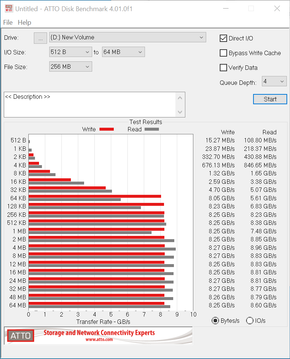

Phần mềm benchmark CrystalDiskMark 8.0.4 cho kết quả với ADATA LEGEND 970 hoàn toàn đáp ứng được những gì mà hãng công bố, cụ thể tốc độ đọc tuần tự tới 9510.93 MBps còn ghi tuần tự là 8756.54 MBps (cao hơn 3%). Tốc độ đọc ngẫu nhiên 4K của LEGEND 970 1 TB lên tới gần 97 MBps, cung cấp khả năng tải các tập tin nhỏ với tốc độ cao, lợi thể khi khởi động hệ điều hành hoặc các phần mềm sử dụng hay game.
Nhiệt độ của các SSD PCIe Gen5 là 1 vấn đề kể cả ở thời điểm hiện tại, nhưng với ADATA mà cụ thể là LEGEND 970, nhiệt được giải quyết gọn gàng. Nhờ tích hợp quạt làm mát, lượng nhiệt sinh ra khi thực hiện đọc ghi tuần tự được giải tỏa ra môi trường nhanh chóng. Theo ghi nhận của mình, nhiệt độ LEGEND 970 1 TB khi ở trạng thái chờ là dưới 40 độ C, trong khi đó lúc hoạt động cao thì đạt tới ngưỡng 53 độ C - con số rất bất ngờ nếu xét ở khoảng trung bình các SSD PCIe 5.0. Dù vậy 1 rắc rối nho nhỏ là độ ồn của quạt, nếu anh em đóng kín thùng máy thì sẽ bớt nghe tiếng ồn hơn. Chúng ta cũng không thể đòi hỏi được quá nhiều vì rõ ràng quạt kích thước nhỏ như vậy, quay với tốc độ cao trong không gian hẹp tất nhiên sẽ ồn.
