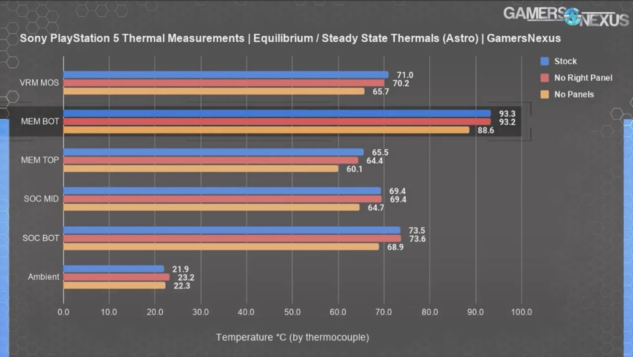

Gamers Nexus đã tiến hành mổ xẻ chiếc PlayStation 5 và phát hiện ra nhiệt độ của bộ nhớ GDDR6 rất cao, đến 93 độ C và tiềm năng có thể khiến chiếc máy crash, về lâu dài ảnh hưởng đến tuổi thọ linh kiện.

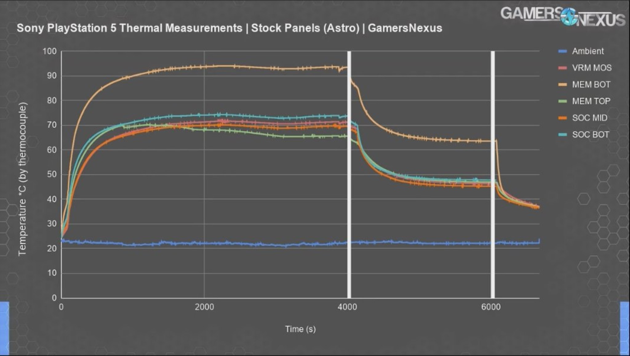

Sử dụng máy đo và cảm biến gắn trực tiếp lên linh kiện, Gamers Nexus đã đo được nhiệt độ của nhiều linh kiện quan trọng như nhiệt độ MOSFET, SoC, bộ nhớ GDDR6. Điều kiện thử nghiệm là trong phòng lạnh với nhiệt độ chỉ ở 22 -23 độ C. Cho chạy game liên tục thì nhiệt độ của SoC hay dàn VRM đều dưới 70 độ C, rất an toàn nhưng nhiệt độ bộ nhớ leo cao ở mức 93 độ C.
Thử tháo một panel ra thì nhiệt độ của bộ nhớ GDDR6 gần như không đổi và phải đến khi tháo cả 2 panel thì bộ nhớ GDDR6 mới trở nên mát mẻ hơn dù vẫn ở ngưỡng nhiệt 88 độ C. Nhiệt độ của bộ nhớ GDDR6 có thể còn cao hơn nếu chiếc máy được sử dụng tại những vùng khí hậu nóng với nhiệt độ môi trường cao. Những con chip GDDR6 trên PS5 được sản xuất bởi Micron và nhiệt độ hoạt động tối đa của nó là 105 độ C.
